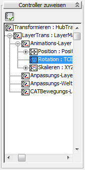

So konvertieren Sie einen Bone von "Euler" in "Quaternion":
  1. Wählen Sie den Bone aus, dem ein TCB-Rotations-Controller zugewiesen werden soll.
  2. Markieren Sie in der Bewegungsgruppe Rollout "Layer-Manager" den Layer, dem der TCB-Controller zugewiesen werden soll.

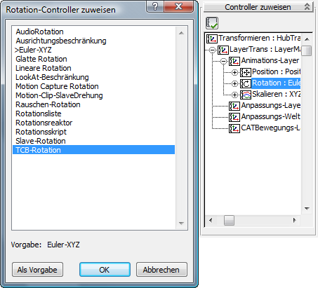

  3. Navigieren Sie in der Liste des Rollouts "Controller zuweisen" zu dem Zweig in der Controller-Hierarchie, der für den ausgewählten Layer steht, und markieren Sie den Rotationskanal.
  4. Klicken Sie auf (Controller zuweisen) und wählen dann den TCB-Rotations-Controller aus der Liste der verfügbaren Controller.
    Der CAT-Bone verwendet jetzt für diesen Layer TCB-Interpolation.
