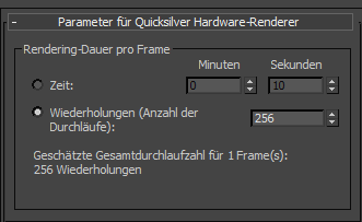

Mit dem Hauptrollout für den Quicksilver Hardware-Renderer können Sie die Renderqualität anpassen, indem Sie entweder die Zeit für das Rendern oder die Anzahl der auszuführenden Wiederholungen festlegen.
Hauptwerkzeugkasten > (Rendern einrichten) > Renderausgabe einrichten > Gruppe "Allgemein" > Rollout "Renderer zuweisen" > "Quicksilver-Hardware-Renderer" als aktiven Produktions-Renderer wählen. > Gruppe "Renderer" > Rollout "Parameter für Quicksilver Hardware-Renderer"
Render-Dauer pro Frame
Mit dieser Option können Sie festlegen, wie der Rendervorgang gesteuert wird.
Zeit Legen Sie die Dauer des Rendervorgangs in Minuten und Sekunden fest. Vorgabe = 10 Sekunden.
Anmerkung: Die Anzahl der Wiederholungen innerhalb einer bestimmten Zeitspanne hängt von der CPU-/GPU-Geschwindigkeit und dem verfügbaren Speicher ab.
Wiederholungen (Anzahl der Durchläufe)(Vorgabe) Legen Sie die Anzahl der auszuführenden Wiederholungen fest. Vorgabe = 256.
