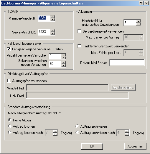

    Wenn Sie Manager erstmals ausführen, wird das nachstehend dargestellte Dialogfeld "Backburner Manager: Allgemeine Eigenschaften" angezeigt.
  2. Klicken Sie auf "OK", um die Vorgabeeinstellungen zu übernehmen.
    Das Dialogfeld "Backburner Manager" wird angezeigt.

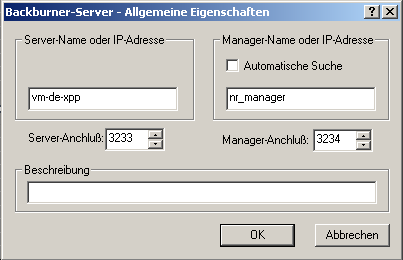

    Wenn Sie Server erstmals ausführen, wird das nachstehend dargestellte Dialogfeld "Backburner Server: Allgemeine Eigenschaften" angezeigt.
  4. Klicken Sie auf "OK", um die Vorgabeeinstellungen zu übernehmen.
    Das Dialogfeld "Backburner Server" wird angezeigt. Nach kurzer Zeit werden in den Fenstern "Server" und "Manager" Meldungen angezeigt, die angeben, dass der Server erfolgreich beim Manager registriert wurde.

    Wenn Sie Manager erstmals ausführen, wird das nachstehend dargestellte Dialogfeld "Backburner Manager: Allgemeine Eigenschaften" angezeigt. Dies ist ein normaler Vorgang.
  5. Klicken Sie auf "OK", um die Vorgabeeinstellungen zu übernehmen.

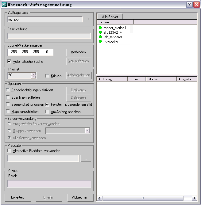

    Das Dialogfeld "Netzwerk-Auftragszuweisung" wird angezeigt.
    Im Dialogfeld "Netzwerk-Auftragszuweisung" werden alle Serverstationen angezeigt. Die Managerstation wird ausgeschlossen.
  11. Geben Sie einen Auftragsnamen ein (es empfiehlt sich, den Vorgabenamen zu ändern), und klicken Sie danach auf die Schaltfläche "Verbinden".
    Die Namen aller Server werden auf der rechten Seite des Server-Fensters angezeigt. Diejenigen Server, neben deren Namen ein grüner Punkt angezeigt wird, sind zum Rendern bereit.
    Als Vorgabe werden alle aufgeführten Server an dem Renderauftrag beteiligt. Um zum Rendern eines Auftrags einen bestimmten Server zu bestimmen, deaktivieren Sie zuerst im Bereich "Optionen" die Option "Alle Server verwenden", und markieren anschließend den oder die Server, die den Auftrag rendern sollen.

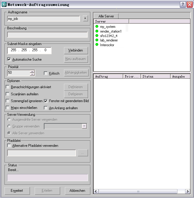

    Im Dialogfeld "Netzwerk-Auftragszuweisung" werden alle Serverstationen und die Managerstation angezeigt, auf der die Server-Anwendung ausgeführt wird.
  10. Geben Sie einen Auftragsnamen ein (es empfiehlt sich, den Vorgabenamen zu ändern), und klicken Sie danach auf die Schaltfläche "Verbinden".
    Als Vorgabe werden alle aufgeführten Server an dem Renderauftrag beteiligt. Um zum Rendern eines Auftrags einen bestimmten Server zu bestimmen, deaktivieren Sie zuerst im Bereich "Optionen" die Option "Alle Server verwenden" und markieren danach den Server, der den Auftrag rendern soll.
