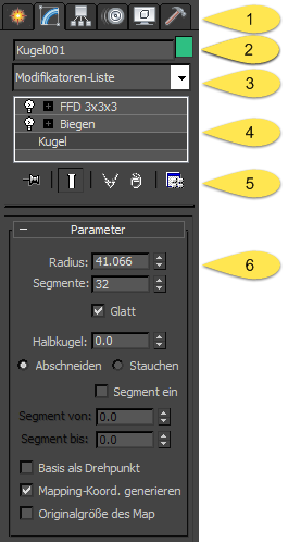

Die Modifikatorgruppe enthält die Steuerelemente für die Bearbeitung von Objektparametern sowie zum Zuweisen von Modifikatoren zu Objekten und zum Anpassen der Modifikatoreinstellungen. Außerdem enthält die Gruppe den Modifikatorstapel – ein leistungsstarkes Hilfsmittel, mit dem Sie den Bearbeitungsverlauf von Objekten anzeigen und ändern können.
Modifikatorgruppe (Beispiel)
1. Registerkarten der Befehlsgruppe
2. Felder "Name und Farbe"
3. Modifikatorliste (Dropdown-Menü)
4. Modifikatorstapel
5. Hilfsmittel des Modifikatorstapels
6. Rollout "Parameter"
