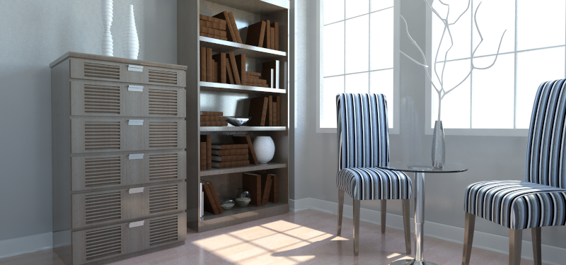

Autodesk Wall Paint
Dieses Material hat das Erscheinungsbild einer angestrichenen Oberfläche.
Die Wände des Raums verwenden Autodesk Wall Paint

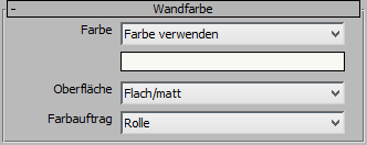

Benutzeroberfläche
Rollout "Wall Paint"
Farbe
Lässt Sie eine Wandfarbe festlegen.
Oberfläche
Stellt den Glanz für die Oberfläche der Farbe ein.
  • Flat/Matte (Flach/Matt)(Vorgabe)
  • Eggshell (Eierschale)
  • Platinum (Platin)
  • Pearl (Perlmutt)
  • Semigloss (Halbglanz)
  • Gloss (Glanz)
Farbauftrag
Legt die Textur der Farbe je nach Auftragsmethode fest.
  • Rolle(Vorgabe)
  • Pinsel
  • Gischt
