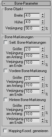

Das Rollout "Bone-Parameter" (bei Erstellung und Änderung)
Enthält Einstellungsmöglichkeiten zur Änderung des Aussehens der Bones. Sie sind auch auf dem Rollout "Anp.-Hilfen für Bone-Markierungen" im Dialogfeld "Bone-Hilfsmittel" verfügbar.
Breite/Höhe
Die entsprechenden Größen des Bone.
Verjüngung
Bei der Einstellung "Verjüngen" auf 0 entsteht ein quaderförmiger Bone. Bei höheren Werten wird der Bone an der Verbindungsstelle mit dem untergeordneten Bone zusammengedrückt. Bei niedrigeren Werten hingegen wird dieses Ende des Bones erweitert.
Bone-Markierungen
Verwenden Sie die Kontrollkästchen zur Aktivierung der Markierungen auf den jeweiligen Seiten der Bones und die numerischen Einstellungen zur Steuerung der Bone-Einstellungen "Größe" und "Verjüngung".
Mapping-Koord. generieren
Erstellt automatisch Mapping-Koordinaten auf den Bones. Wenn Sie die Bones renderfähig machen und Materialien anwenden, verwenden sie diese Mapping-Koordinaten.
