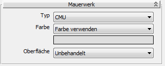

Dieses Material verleiht das Aussehen von Mauerwerk oder Betonwerksteinen (CMUs).
Für die Wände werden Kacheln von texturierten CMUs verwendet.
Für die Wände wird eine Ziegeltextur verwendet.
Legt den Typ der Oberfläche fest.
Legt die Farbe der Oberfläche fest.
Klicken Sie auf das Farbfeld, um die Farbe zu ändern.

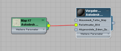

Klicken Sie auf die Map-Schaltfläche (oder verwenden Sie die Knotenvernetzung "Erweiterter Material-Editor"), um dem Material ein Map zuzuweisen.
Legt die Oberflächenbeschaffenheit und die Reflektivität des Mauerwerks fest.
Wenn diese Option aktiviert ist, wird ein Reliefmuster auf das Material angewendet. Vorgabe = Aktiviert.
Klicken Sie auf diese Schaltfläche, um ein Bitmap für das Reliefmuster festzulegen.
