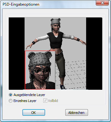

"Kollabierte Layer" zeigt das gesamte Bild an.
  • Kollabierte Layer(Vorgabe) Verwendet das gesamte zusammengesetzte Bild für die Anzeige der Bitmap. Dieses zusammengesetzte Bild muss erstellt werden, wenn die PSD-Datei (siehe Photoshop-Hilfe) gespeichert wird.
    Anmerkung: Das zusammengesetzte Bild wird nur für die Anzeige des Bitmaps verwendet. 3ds Max verwaltet alle Layer aus der PSD-Datei im Speicher separat. Sie können die einzelnen Layer bearbeiten und in 3ds Max mit Ansichtsfenster: Ansichtsbereich neue hinzufügen.

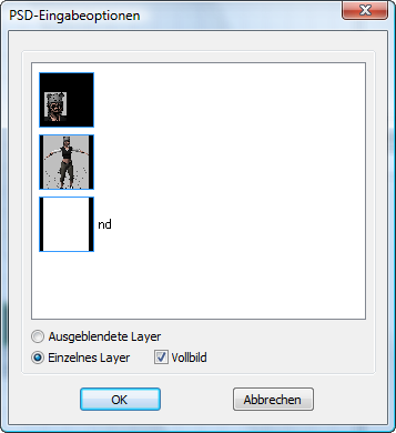

  • Einzelner Layer Verwendet einen einzelnen Layer des Bilds. Wenn Sie diese Option wählen, wird im Dialogfeld eine Liste der Layer angezeigt, jeweils mit einer Miniatur und dem Layernamen. Klicken Sie auf einen Layer, um ihn auszuwählen, und klicken Sie dann auf "OK".
    "Einzelner Layer" zeigt eine Liste der Layer an, unter denen Sie wählen können.
    Vollbild Wenn diese Option aktiviert ist, wird der gesamte Layer für das Bitmap verwendet. Wenn sie nicht aktiviert ist, wird nur der Teil des Layers verwendet, der durch Bilddaten belegt ist. Vorgabe = Aktiviert.
