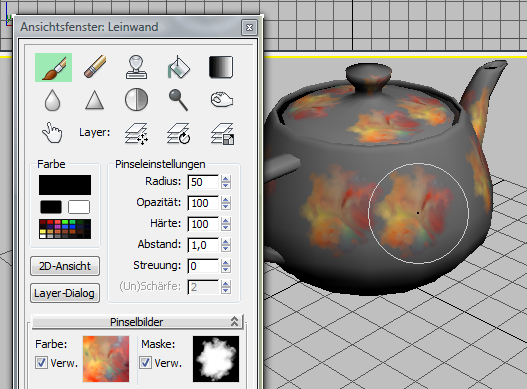

Beginnen Sie, indem Sie einen Pinsel wählen, und aktivieren Sie eines der Malwerkzeuge: Malen, Löschen, Klonen oder eines von mehreren weiteren. Anschließend malen Sie direkt auf das Objekt, wobei Sie jederzeit Werkzeuge und Layer wechseln können.
Zu den Funktionen von "Ansichtsfenster: Ansichtsbereich" gehört auch die Möglichkeit, benutzerdefinierte Paletten zu benutzen, Pinseleinstellungen zufällig festzulegen, Grafiktablett und Stift zu benutzen, um Pinselradius und andere Einstellungen vom Druck abhängig zu machen, Pinselstriche zu spiegeln und alle Einstellungen zu speichern und zu laden. Sie können auch zwischen dem Malen auf ein Objekt und auf einen 2D-Ansichtsbereich mit Echtzeit-Feedback in beiden  Bereichen wechseln.
Für höchste Präzision verwenden Sie TIFF oder ein anderes verlustfreies Dateiformat. Achten Sie außerdem darauf, dass für die Anzeige der Texturen im Ansichtsfenster die höchst mögliche Auflösung eingestellt ist. Dazu wählen Sie Anpassen Anpassung Einstellungen Ansichtsfenster Treiber konfigurieren. Stellen Sie eine Download-Texturgröße von 512 ein und aktivieren die Option Bitmap-Größe so genau wie möglich anpassen. Ansichtsfenster: Ansichtsbereich wird von allen Bildschirmtreibern außer OpenGL unterstützt.

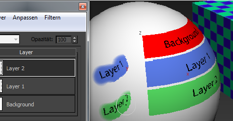

    Weiterklonen von Layer 1
    Nur die Inhalte des aktuellen Layers werden geklont.
  13. Wählen Sie im Dialogfeld "Layer" einen anderen Layer.
    Der grüne Punkt verschwindet, da Sie eine Einstellung geändert haben. Der Klonpinsel bleibt zwar aktiv, Sie könnten nun aber trotzdem nichts malen, da der Klonpunkt verloren gegangen ist. Sie können jedoch jederzeit einen neuen Klonpunkt im aktuellen Layer festlegen, indem Sie ALT drücken und erneut klicken.
    Klonen aus Layer 2
  14. Stelle Sie im Rollout "Malverhalten" als Klonquelle "Alle Layer" ein. Drücken Sie erneut ALT und klicken auf den zu klonenden Bereich.
  15. Malen Sie mit dem Klonpinsel.
    Jetzt können Sie jeden Layer klonen, nicht nur den aktiven.
    Klonen aus allen Layern

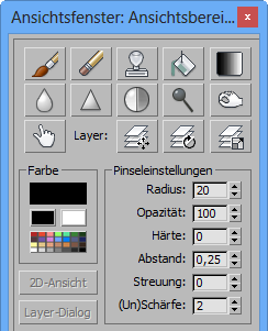

Der erste Abschnitt beschreibt die Steuerelemente im oberen Bereich des Dialogfelds "Ansichtsfenster: Ansichtsbereich": Malwerkzeuge, Pinsel- und Farbeinstellungen, die Schaltflächen zum Öffnen der 2D-Ansicht und das Dialogfeld "Layer". Die übrigen Steuerelemente stehen in eigenen Rollouts des Dialogfelds zur Verfügung und werden in Zusätzliche Rollouts für Ansichtsfenster: Ansichtsbereich beschrieben.
Anmerkung: Das Dialogfeld "Ansichtsfenster: Ansichtsbereich" ist vorgabemäßig frei über der Benutzeroberfläche verschiebbar. Sie können es an der linken oder rechten Seite des Fensters fixieren, indem Sie es dorthin ziehen oder mit der rechten Maustaste auf die Titelleiste klicken und "Fixieren" "Links" oder "Rechts" wählen. Wenn das Dialogfeld fixiert wurde, können Sie es wieder bewegen, indem Sie es ziehen oder mit der rechten Maustaste auf die Titelleiste klicken und "Verschiebbar" wählen.
Malwerkzeuge
Um mit "Ansichtsfenster: Ansichtsbereich" Text auf ein Objekt zu malen, wählen Sie ein Objekt und dann ein Malwerkzeug aus dem oberen Bereich des Dialogfelds "Ansichtsfenster: Ansichtsbereich" aus. Die Malwerkzeuge funktionieren nur mit einem einzelnen ausgewählten Objekt, und das Objekt muss über ein Material mit mindestens einem Map verfügen, dem eine Bitmap-Datei zugewiesen ist. "Ansichtsfenster: Ansichtsbereich" kann für Sie ggf. das Material übertragen und das Map erstellen. Das Objekt benötigt außerdem UVW-Koordinaten, die "Ansichtsfenster: Ansichtsbereich" nicht erstellen kann.
Weitere Informationen hierzu finden Sie in dieser Vorgehensweise.
Tipp: Erhöhen Sie für ein optimales Ergebnis mit "Ansichtsfenster: Ansichtsbereich" beim Malen hochauflösender Bitmaps die Netzauflösung für das zu malende Objekt. Vermeiden Sie darüber hinaus sich überlappende Texturkoordinaten, um visuelle Anomalien in gemalten Texturen zu verhindern.
Um zu verhindern, dass das Malen auf das Modell angewendet wird (z. B. beim Experimentieren), deaktivieren Sie im Rollout "Optionen" die Option Textur speichern. Durch Klicken mit der rechten Maustaste wird das Malen dann einfach verworfen, bevor das Werkzeug deaktiviert wird. Die meisten Pinsel verfügen auch über einen optionalen Vorschaumodus.
Malen
Aktiviert das Werkzeug "Malen", um Farbe auf eine Objektoberfläche zu malen. Sie können deckende Farben oder ein Bitmap in Form eines Pinselbilds malen.
Sie können an eine beliebiger Stelle des Modells malen, Farbe, Opazität, Pinselbild und andere Einstellungen ändern und dabei im Ansichtsfenster navigieren.

Maus- oder Tastaturoptionen für die Malwerkzeuge
Die folgenden Maus- oder Tastaturoptionen sind verfügbar, während Sie ein Malwerkzeug verwenden:
  • Normal (keine) Malt die aktuelle Farbe oder das Pinselbild auf das Bild.
  • UMSCHALTTASTE Radierer: Löscht Teile von dem, was Sie während der aktuellen Aktivierung des Hilfsmittels gezeichnet haben. Dieser Modus verwendet die Opazitätseinstellung des Radierers statt der vorgabemäßigen Einstellung, die von den anderen Werkzeugen verwendet wird.
  • Strg Erstellt ein Farbmuster von der ausgewählten Objektoberfläche; wählt ein einzelnes Pixel aus der Mitte des Pinsels.
  • Leertaste Gedrückt halten und klicken, um eine gerade Linie vom zuletzt gemalten Punkt zu der Stelle zu zeichnen, an die Sie klicken. Dies funktioniert bei allen Malwerkzeugen, die strichweise arbeiten, einschließlich Malen und Löschen.
  • Halten Sie Strg+UMSCHALTTASTE gedrückt und ziehen Sie vertikal, um den Radius des Pinsels interaktiv anzupassen.
  • Halten Sie Alt+UMSCHALTTASTE gedrückt und ziehen Sie vertikal, um die Opazität des Pinsels interaktiv anzupassen.
  • Halten Sie Strg+Alt gedrückt und ziehen Sie vertikal, um die Härte des Pinsels interaktiv anzupassen.
  • Rechtsklick Deaktiviert das Werkzeug, wendet das Malen auf die Textur des Modells an und speichert diese in der Bitmap-Datei. In den meisten Fällen dauert dies weniger als eine Sekunde. Wenn es länger dauert, wird während der Berechnung ein Fortschrittsbalken angezeigt.

Bereich "Farbe"
Farbe
Klicken Sie auf das Farbfeld. Dadurch wird das Dialogfeld "Farbauswahl" geöffnet, in dem Sie die gewünschte Farbe für die Farbauswahl auswählen können.
Schwarz/Weiß
Legen Sie als Farbe Schwarz oder Weiß fest, indem Sie auf die entsprechende Schaltfläche klicken.
Farbpalette öffnen
Öffnet das Dialogfeld "Benutzerdefinierte Farbpalette" mit einer Farbmatrix; klicken Sie auf ein Farbfeld, um die jeweilige Farbe zu verwenden.
Um ein Farbfeld anzupassen, klicken Sie mit der rechten Maustaste darauf und verwenden Sie die sich öffnende Farbauswahl, um die Farbe einzustellen. Verwenden Sie die Schaltflächen im unteren Bereich des Dialogfelds, um eine benutzerdefinierte Palette zu laden oder die aktuelle Palette normal oder als Vorgabe zu speichern.
Bereich "Pinseleinstellungen"
Radius
Der Radius der Pinselkugel in Pixeln. Um den Radius interaktiv im Ansichtsfenster anzupassen, halten Sie Strg+Umschalt gedrückt und ziehen dann vertikal.
Anmerkung: Wie bemerkt, ist der "Ansichtsfenster: Ansichtsbereich"-Pinsel kugelförmig. Beim Malen auf dünne Bereiche dreidimensionaler Objekte kann es daher vorkommen, dass der Pinsel das Objekt durchdringt und Farbe auf zwei oder mehrere Oberflächen gleichzeitig aufträgt. Verkleinern Sie in diesem Fall den Radius oder verwenden Sie die 2D-Ansicht.
Opazität
Legt die Opazität für alle Werkzeuge mit Ausnahme von "Löschen" fest. Wenn "Löschen" aktiviert ist, wird in diesem Feld nur der Wert für das Werkzeug "Löschen" festgelegt. Ein Wert von 100 bewirkt eine vollständige Opazität.
Um die Opazität interaktiv im Ansichtsfenster anzupassen, halten Sie Alt+Umschalt gedrückt und ziehen dann vertikal.
Härte
Der Falloff an den Pinselkanten. Ein hoher Härtewert entspricht einem scharfkantigen Pinsel; je niedriger der Wert, desto weicher wird der Rand.
Um die Härte interaktiv im Ansichtsfenster anzupassen, halten Sie Strg+Alt gedrückt und ziehen dann vertikal.
Abstand
Bei diesem Wert handelt es sich um den Abstand (relativ zum Pinselradius) zwischen den einzelnen Pinselabdrücken, die entlang der Linienführung aufgetragen werden. Beim vorgegebenen Wert von 0,25 werden die Pinselabdrücke also im Abstand von einem Viertel des Radius aufgetragen. Wenn Sie wollen, dass die Pinselabdrücke jeweils mit den Kanten aneinander anschließen, stellen Sie den Abstand auf 2,0 ein.
Streuen
Legt die Positionierung der einzelnen Pinselabdrücke während des Auftragens zufällig fest. Je höher der Steuungswert, desto größer wird der Einfluss des Zufalls.
Unschärfe/Schärfen
Der Unschärfe- bzw. Schärfegrad, der durch die Werkzeuge "Unschärfe" oder "Schärfen" angewandt wird. Nur für diese Werkzeuge verfügbar.
2D-Ansicht
Öffnet und schließt das Fenster 2D-Übertragung zur Übertragung auf einen rechteckigen Ansichtsbereich.
Dialogfeld "Layer"
Öffnet und schließt das Dialogfeld Layer zur Verwaltung von Bitmap-Layern.
