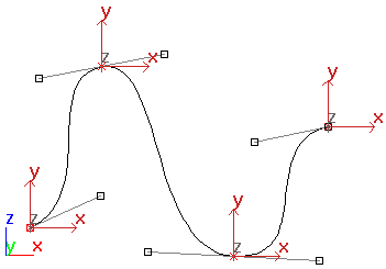

Eine mit einem Polynomverfahren nach Parametern modellierte Kurve. Bezier-Kurven können über viele Scheitelpunkte definiert werden. Jeder Scheitelpunkt wird von zwei anderen Punkten gesteuert, die wiederum die Tangentenvektoren der Endpunkte steuern. Bezier-Kurven wurden von P. Bézier für die computergestützte Modellierung im Automobildsign entwickelt.
Bezier-Kurve mit Steuerpunkten und Tangentenvektoren zu jedem Scheitelpunkt
