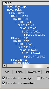

  3. Aktivieren Sie im Dialogfeld "Zusammenführen" die Option "Unterstruktur auswählen".
  4. Klicken Sie in der Liste im Dialogfeld "Zusammenführen" auf den Namen des Biped-Massenmittelpunkts.
    Der Vorgabename für den Massenmittelpunkt des Bipeds lautet Bip001. Wenn Sie den Biped im Rollout "Struktur" umbenannt haben, klicken Sie in der Liste auf den neuen Namen des Massenmittelpunkts.
    Anmerkung: Der Massenmittelpunkt ist das Stammobjekt in der Biped-Hierarchie. Wenn Sie die Option "Unterstruktur auswählen" aktivieren und dann den Massenmittelpunkt auswählen, werden auch alle untergeordneten Verbindungen ausgewählt, einschließlich zusätzlicher Bones und der Haut des Netzes. (Die Haut des Netzes wird verknüpft, wenn Sie die Option "An Knoten befestigen" in Physique wählen.)
    Auswählen eines Bipeds beim Zusammenführen einer MAX-Szene
    Der Name des Massenmittelpunkt-Objekts in der Abbildung ist Hero. Wenn Sie die Option "Unterstruktur auswählen" aktiviert haben und auf Hero klicken, werden auch alle untergeordneten Objekte ausgewählt, einschließlich des Physique-Netzes.
