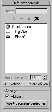

Rollout "Referenzgeometrie" (Modifikator "Projektion")
Im Rollout "Referenzgeometrie" können Sie benannte Unterobjektauswahlsätze erstellen und mit Geometrie mit hoher Auflösung verknüpfen.

Fenster "Referenzgeometrie"
In diesem Fenster werden eine Liste benannter Unterobjektauswahlsätze und die Quellgeometrien mit hoher Auflösung angezeigt, mit denen sie verknüpft sind. Wenn Sie ein Objekt mit hoher Auflösung auf Objektebene ausgewählt haben, wird zusätzlich der Text "Objektebene" gefolgt vom Namen des Quellobjekts angezeigt.

Bereich "Anzeige"
Die Optionen im Bereich "Anzeige" sind hilfreich, wenn Sie Geometrien mit hoher und niedriger Auflösung vergleichen möchten. Sie können schnell zwischen der hohen und der niedrigen Auflösung umschalten, um die Versionen zu vergleichen. Sie können eine ausgewählte oder alle Geometrien mit hoher Auflösung anzeigen.
Aktivieren
Ist diese Option aktiviert, können Referenzgeometrien ein- oder ausgeblendet werden. Vorgabe = Deaktiviert.
Referenzgeometrie ausblenden/Arbeitsgeometrie ausblenden
Ist die Option "Aktiviert" aktiviert, klicken Sie auf diese Option, um hoch auflösende Geometrien auszublenden. Klicken Sie auf "Arbeitsgeometrie ausblenden", um niedrig auflösende Geometrien auszublenden. Sie können hoch auflösende Geometrien auch selektiv in der Auswahlliste ein- bzw. ausblenden. Klicken Sie auf "Aus" , um eine Geometrie einzublenden. Klicken Sie auf "Ausblenden", um eine Geometrie auszublenden.
