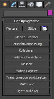

Benutzeroberfläche
Die Dienstprogrammgruppe enthält ein Rollout zum Verwalten und Aufrufen von Dienstprogrammen. Beim Ausführen eines Dienstprogramms können zusätzliche Rollouts eingeblendet werden. Bei einigen Dienstprogrammen wird statt Rollouts ein Dialogfeld verwendet.
Im oberen Bereich des Rollouts "Dienstprogramme" werden die folgenden Steuerelemente angezeigt:
Mehr
Blendet das Dialogfeld "Dienstprogramme" ein, in dem alle Dienstprogramme aufgelistet werden, die nicht bereits als Schaltflächen in der Dienstprogrammgruppe angezeigt werden. Markieren Sie ein Dienstprogramm in der Liste, und klicken Sie anschließend auf "OK", um die dazugehörigen Steuerelemente in der Dienstprogrammgruppe anzuzeigen. (Sie können auch auf den Namen des Dienstprogramms doppelklicken.)
Sätze
Zeigt eine Liste der Schaltflächensätze an, unter denen Sie wählen können. Vorgabemäßig steht nur ein Schaltflächensatz mit der Bezeichnung "MAX Vorgabe" zur Verfügung. Mit dem Dialogfeld "Schaltflächensätze konfigurieren" (siehe unten) können Sie benutzerdefinierte Schaltflächensätze erstellen.
Tipp: Sie können auch die Liste der Schaltflächensätze öffnen, indem Sie mit der rechten Maustaste auf (Schaltflächensätze konfigurieren) klicken.
Zeigt das Dialogfeld "Schaltflächensätze konfigurieren" an, in dem Sie benutzerdefinierte Schaltflächensätze mit bis zu 32 Schaltflächen erstellen können.
Anmerkung: Wenn Sie mit der rechten Maustaste auf diese Schaltfläche klicken, wird die Liste der Schaltflächensätze (siehe oben) geöffnet.
[Schaltflächen mit Namen von Dienstprogrammen]
Diese Schaltflächen repräsentieren eine Auswahl von Dienstprogrammen. Zum Ausführen eines Dienstprogramms klicken Sie auf die entsprechende Schaltfläche. Die Einstellungen des Dienstprogramms können in Rollouts unterhalb des Rollouts "Dienstprogramme" oder in einem Dialogfeld angezeigt werden.
Wenn ein Dienstprogramm ausgeführt wird, bleibt deren Schaltfläche aktiviert, bis Sie erneut darauf klicken, um sie zu deaktivieren und das Dienstprogramm zu schließen, oder bis Sie auf die Schaltfläche eines anderen Dienstprogramms klicken.
Viele Dienstprogramme verfügen über eine Schaltfläche "Schließen", die am unteren Ende des entsprechenden Rollouts angezeigt wird. Über diese Schaltfläche kann ein Dienstprogramm ebenfalls geschlossen werden. Wenn die Steuerelemente eines Dienstprogramms nicht in einem Rollout, sondern in einem Dialogfeld angezeigt werden, wird durch Schließen des Dialogfelds auch das Dienstprogramm geschlossen.
