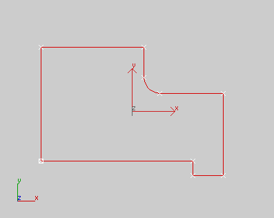

Ein Beispiel für diese wohl am häufigsten auftretende Situation: Sie haben drei einander überlagernde Rechtecke und möchten die beiden äußeren Rechtecke vom Rechteck in der Mitte abziehen. Sie haben außerdem vergessen, die Option "Neue Kontur beginnen" zu deaktivieren.
"In bearbeitbaren Spline umwandeln". Die Modifikatorgruppe wird automatisch aufgerufen.
Nun haben Sie eine einzelne Kontur, die aus drei Unterobjekt-Splines besteht.
Die fertige Kontur nach Abziehen der beiden äußeren Rechtecke
