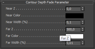

Konturenshader "Tiefenschwund"

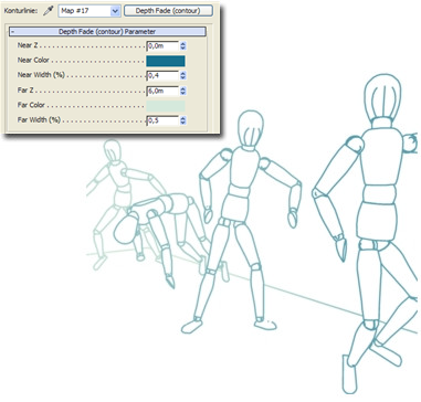

Der Konturenshader " Tiefenschwund " ändert die Linienbreite und Farbe auf Grundlage der Z-Tiefe, in Welteinheiten.
Wenn ein Punkt der Konturlinie weiter entfernt als "Far Z" ist, nimmt die Konturlinie die Farbe von "Far Color" und die Breite von "Far Width" an. Wenn ein Punkt der Konturlinie näher als "Near Z" ist, nimmt die Konturlinie die Farbe von "Near Color" und die Breite von "Near Width" an. Wenn sich die Tiefe dazwischen befindet, werden Farbe und Breite linear interpoliert.
Tipp: Bestimmen Sie mit dem Band-Helferobjekt die Z-Tiefe der Ansicht.
Benutzeroberfläche
Near Z
Der Mindestabstand.
Near Color
Die Farbe der Konturlinie am und unterhalb des Mindestabstands.
Near Width (%)
Die Breite am und unterhalb des Mindestabstands.
Fernes Z
Der maximalen Abstand.
Far Color
Die Farbe der Konturlinie am und jenseits des maximalen Abstands.
Far Width (%)
Die Breite am und jenseits des maximalen Abstands.
