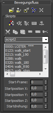

Ein Skript ist eine Liste von Clips (BIP-Dateien), mit denen die zu animierende Figur gesteuert wird. Sie erstellen ein Skript, indem Sie Clips im Bewegungsflussdiagramm hinzufügen, dann im Bereich "Skripts" des Rollouts Bewegungsfluss die Option "Skript definieren" wählen und schließlich im Fenster "Bewegungsflussdiagramm" auf eine Folge von Clips klicken. Wenn zwischen den Clips keine Übergänge vorhanden sind, werden Vorgabeübergänge zugewiesen. Die Namen der Clips und die Nummern der Start-Frames werden in der Liste im Rollout "Bewegungsfluss-Skript" angezeigt.
Beispiel für ein Skript, wie es in der Gruppe "Skripts" des Rollouts "Bewegungsfluss" erscheint
