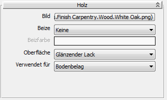

Benutzeroberfläche
Rollout "Holz"
Legt das Bitmap für das Holzmuster fest.
Verfärbung
Lässt Sie eine Verfärbung auswählen, die dem Basisholz-Muster hinzugefügt werden soll.
  • Keine Wenn diese Option aktiviert ist, ist keine Verfärbung vorhanden.
  • Farbe Wenn diese Option aktiviert ist, können Sie im Farbfeld "Verfärbung" die Farbe auswählen.
Oberfläche
Lässt Sie die Oberflächenbeschaffenheit des Holzes auswählen.
  • Glossy Varnish (Glanzlack)(Vorgabe)
  • Semi-Gloss Varnish (Halbglanzlack)
  • Satin Varnish (Matter Lack)
  • Unfinished (Unbehandelt)
Verwendet für
Lässt Sie auswählen, wie das Holz verwendet wird.
  • Flooring Wenn diese Option aktiviert ist, verwendet das Material einen Ocean-Shader (siehe Shader in der LumeTools-Sammlung), um eine leichte Verzerrung für große Oberflächen zu bewirken, damit sie realistischer aussehen. (Sie können auch weiterhin das Reliefmuster-Map verwenden.)
  • Furniture Verwendung für Möbel: Die Oberflächen werden nicht verzerrt. Sie können jedoch mithilfe eines Reliefmusters andere Oberflächeneffekte herstellen.

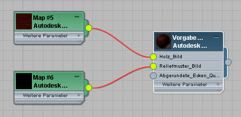

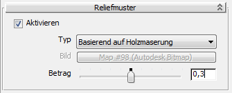

Rollout "Reliefmuster"
Aktivieren
Wenn diese Option aktiviert ist, wird ein Reliefmuster ähnlich einem Relief-Map für die Holzoberfläche erstellt. Vorgabe = Aktiviert.
Typ
  • Basierend auf Holzmaserung(Vorgabe) Generiert ein Reliefmuster auf der Grunldage des für die Anzeige des Holzmusters verwendeten Bild-Maps.
  • Benutzerdefiniert Lässt Sie ein Bitmap für das Reliefmuster auswählen. Wenn "Benutzerdefiniert" aktiviert ist, können Sie mit der Bildschaltfläche das Map auswählen.
Betrag
Legt die Höhe des Reliefmusters fest. Bereich: –10,0 bis 10,0. Vorgabe=0,3.
