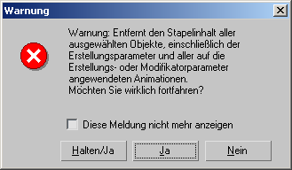

- Klicken Sie mit der rechten Maustaste auf den Modifikatorstapel, und wählen Sie die Option "Alles ausblenden".
Sie werden in einem Warndialogfeld daran erinnert, dass der Ausblendevorgang nicht rückgängig gemacht werden kann, und Sie erhalten die Möglichkeit, den Vorgang anzuhalten, bevor das Objekt umgewandelt wird.
Anmerkung: Das Ergebnis von "Alles ausblenden" hängt vom Inhalt des Stapels ab. Wenn das Objekt zum Beispiel ein Grundkörper ist, der durch nicht formatspezifische Modifikatoren wie "Biegen" und "Verdrehung" geändert wurde, ist das Ergebnis ein bearbeitbares Netz. Wenn der oberste Modifikator ein bestimmtes Format hat, z. B. "Poly-Auswahl", ist das Ergebnis ein Objekt desselben Typs: In diesem Fall "Bearbeitbares Poly". Wenn das Objekt ein bearbeitbares Poly ist und die Modifikatoren das Format nicht ändern, ist das Ergebnis ein bearbeitbares Poly.
