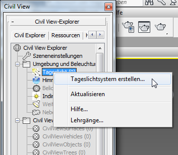

Die einfachste Methode, der Civil View Szene ein Tageslichtsystem hinzuzufügen, ist das Klicken mit der rechten Maustaste auf den Knoten Tageslicht im Civil View-Explorer und das Auswählen der Option Tageslichtsystem erstellen.
Nach Auswahl dieser Option fordert Sie 3ds Max zum Erstellen einer mr - Fotogr. Belichtungssteuerung auf. Klicken Sie auf Ja, um die Belichtungssteuerung hinzuzufügen, und ziehen Sie dann im Ansichtsfenster, um den Kompass und das Sonnenlicht für das Tageslichtsystem einzurichten. Weitere Informationen finden Sie unter Sonnenlicht- und Tageslichtsysteme.
