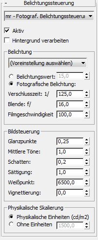

mr-fotografische Belichtungssteuerung
Mit der mr - Fotograf. Belichtungssteuerung können Sie die gerenderte Ausgabe mit kameraähnlichen Steuerelementen, wie Verschlusszeit, Blende und Filmempfindlichkeitseinstellungen, ändern. Sie haben auch Bildsteuerungsmöglichkeiten, z. B. Einstellung getrennter Werte für Glanzlichter, mittlere Töne und Schatten. Dies funktioniert nur mit dem mental ray-Renderer.
Bereich Belichtung
- [Dropdown-Liste Belichtungseinstellungen]
- Ermöglicht die Auswahl aus einer Liste von Belichtungseinstellungen, z. B. Physikalisch berechnete Beleuchtung, nachts außen.
Über die nachfolgenden Optionsfelder können Sie die Belichtung entweder mit einem einzelnen Belichtungswert oder kameraähnlichen Fotografischen Belichtungswerten anpassen. Wenn Sie sich für ein Verfahren entscheiden, sind die Einstellungen des anderen Verfahrens nicht mehr verfügbar, aber die Werte werden aktualisiert, sodass die Änderungen widergespiegelt werden. Sie können also zwischen den Methoden wechseln, ohne dabei die ausgewählten Einstellungen zu verlieren.
Belichtungswert
Legt die Belichtung über einen einzigen Wert fest. Jede Erhöhung des Belichtungswerts um 1.0 halbiert die Belichtungszeit, während eine Verringerung um 1.0 die Belichtungszeit verdoppelt. Das bedeutet, bei höheren Werten entstehen dunklere Bilder, niedrigere Werte hellen das Bild auf.
Bei einer Kombination aus einer Verschlusszeit von einer 1/125-Sekunde, einer Blende von f/16 und einer Filmempfindlichkeit von ISO 100 würde also beispielsweise ein Belichtungswert von 15 eingestellt werden. Der gleiche Belichtungswert ergibt sich, wenn die Verschlusszeit auf 1/250-Sekunde halbiert und die Blende auf f/11 verdoppelt wird.
Fotografische Belichtung
Legt die Belichtung mit kameraähnlichen Steuerelementen fest.
- Verschlusszeit
- Der Zeitraum (in Sekundenbruch angegeben), für den die „Blende“ geöffnet ist. Je höher dieser Wert, desto länger auch die Belichtung.
- Blende
- Die Größe der Öffnung der „Pupille“ der Kamera, angegeben als Verhältnis. Je höher dieser Wert, desto geringer die Menge des Lichts.
- Filmempfindlichkeit (ISO)
- Die Empfindlichkeit des „Kamerafilms“, ausgedrückt als Index. Je größer dieser Wert, desto heller auch die Belichtung.
Anmerkung: Diese Steuerelemente haben ausschließlich Auswirkungen auf die Belichtung: die Verschlusszeit hat keinerlei Auswirkungen auf die Bewegungsunschärfe, die Blende hat keine Auswirkungen auf die Tiefenschärfe und die Filmempfindlichkeit beeinflusst die Körnigkeit des Bilds nicht.
Bereich "Bildsteuerung"
Mit diesen Steuerelementen können Sie die relative Helligkeit bzw. Glanzlichter, mittlere Töne und Schatten im gerenderten Bild anpassen. Die Kombination aus diesen drei Einstellungen wird rechts vom Rollout in Form einer Kurve dargestellt. Mit den weiteren hier verfügbaren Steuerelementen können Sie Farbsättigung, Weißpunkt und Vignettierung einstellen.
- Glanzlichter (Nachbelichten)
- Steuert den Wert der hellsten Bereiche im Bild. Höhere Werte führen zu helleren Glanzlichtern, niedrigere Werte zu dunkleren Glanzlichtern.
- Mittlere Töne
- Steuert den Wert der Bereiche im Bild, deren Helligkeit zwischen den Glanzlichtern und den Schatten liegt. Höhere Werte führen zu helleren mittleren Tönen, während niedrigere Werte dunklere mittlere Töne erzeugen.
- Schatten
- Steuert den Wert der dunkelsten Bereiche im Bild. Geringere Werte erzeugen hellere Schatten, und höhere Werte führen zu dunkleren Schatten.
- Sättigung
- Steuert die Farbintensität im gerenderten Bild. Höhere Werte erzeugen intensivere Farben.
- Weißpunkt
- Gibt die Hauptfarbtemperatur der Lichtquellen an. Diese Option ähnelt Weißabgleichsfunktionen bei digitalen Kameras. Für Tageslicht wird ein Wert von 6500 empfohlen, für Glühlampenlicht ein Wert von 3700.
In Räumen aufgenommene Fotos beispielsweise können von Glühlampenlichtern beleuchtet sein, die verglichen mit Tageslicht relativ oranges Licht erzeugen. Wenn "Weiß" als Tageslicht festgelegt wird, sind bei der Farbkorrektur von Fotos, die bei Glühlampenlicht-Beleuchtung aufgenommen wurden, keine zufriedenstellenden Ergebnisse möglich.
- Vignettierung
- Reduziert die Helligkeit des Bilds in der Bildperipherie im Vergleich zur Mitte des Bilds. Dies führt zu einem vollständig belichteten kreisrunden Bereich in der Mitte des Bilds und dunkleren Randbereichen.
Links: Vignettierung = 0,0
Rechts: Vignettierung = 25,0
Physikalische Skalierung (Bereich)
Bestimmt, wie 3ds Max die Pixelwerte bei der Ausgabe von HDR-Bildern (mit einem hohen Dynamikbereich) berechnet. Sie können die inhärente physikalische Skalierung in der Szene verwenden oder eine willkürliche physikalische Skalierung für nicht auf physikalischen Grundlagen beruhende Beleuchtungssituationen festlegen.
- Physikalische Einheiten: (cd/m2)Gibt physikalisch korrekte HDR-Pixelwerte in Candela pro Quadratmeter aus. Verwenden Sie diese Option, wenn Sie die Szene mit fotometrischen Lichtquellen beleuchten.
Tipp: Wenn Sie diese Option verwenden, interpretiert der Renderer alle nicht physikalischen (Standard-) Illuminationswerte in cd/m

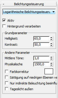

Logarithmische Belichtungssteuerung
Die logarithmische Belichtungssteuerung orientiert sich an Helligkeit und Kontrast und daran, ob die Szene sich im Freien bei Tageslicht abspielt, und ordnet dementsprechend physische Werte RGB-Werten zu. Die logarithmische Belichtungssteuerung eignet sich eher für Szenen mit einem großen Dynamikbereich.
Die Steuerelemente für die logarithmische Belichtungssteuerung sind dieselben wie für die automatische Belichtungssteuerung, verfügen jedoch über zwei zusätzliche Einstellungen:
- Nur indirekte Beleuchtung beeinflussen
- Wenn diese Option aktiviert ist, wird die logarithmische Belichtungssteuerung nur auf Bereiche mit indirekter Beleuchtung angewendet. Vorgabe = Deaktiviert.
Aktivieren Sie diese Option, wenn die primäre Beleuchtung der Szene aus Standardlichtquellen und nicht aus fotometrischen Lichtquellen stammt. Wenn Sie Standardlichtquellen verwenden und "Nur indirekte Beleuchtung beeinflussen" aktivieren, führen Radiosität und Belichtungssteuerung zu ähnlichen Ergebnissen wie der Vorgabe-Scanline-Renderer. Wenn Sie Standardlichtquellen verwenden und "Nur indirekte Beleuchtung beeinflussen" deaktiviert lassen, führen Radiosität und Belichtungssteuerung zu Ergebnissen, die sich sehr von denen des Vorgabe-Scanline-Renderers unterscheiden können.

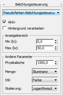

Pseudofarben-Belichtungssteuerung
Bei der Pseudofarben-Belichtungssteuerung handelt es sich um eine Beleuchtungsanalyse-Funktion, mit der Sie die Lichtverhältnisse in Szenen visualisieren und auswerten können. Sie ordnet Luminanz- oder Illuminanz-Werte Pseudofarben zu, die die Helligkeit der konvertierten Werte darstellen.
Von dunkel nach hell zeigt die Renderausgabe blau, cyan, grün, gelb, orange und rot. (Stattdessen können Sie Graustufen wählen, sodass die hellsten Werte weiß dargestellt werden und die dunkelsten schwarz.) Die Renderausgabe beinhaltet die Spektrumleiste für Farben oder Graustufen als Legende zum Bild.
Pseudofarben-Belichtung einer Szene mit Radiosität. Die Bereiche in rot sind überbelichtet, die in blau unterbelichtet, und die Bereiche in grün weisen gute Belichtungsverhältnisse auf.
Anmerkung: Das Fenster "Illuminanz" wird nicht angezeigt, wenn die Antialias-Funktion deaktiviert ist.
Bereich "Anzeigebereich"
- Min (lx)
- Legt den niedrigsten Wert fest, der gemessen und in der Renderausgabe dargestellt werden soll. Werte kleiner oder gleich diesem Betrag werden alle der Anzeigefarbe oder Graustufe ganz links zugeordnet.
- Max (lx)
- Legt den höchsten Wert fest, der gemessen und in der Renderausgabe dargestellt werden soll. Werte größer oder gleich diesem Betrag werden alle der Anzeigefarbe oder Graustufe ganz rechts zugeordnet.
Bereich Andere Parameter
- Physikalische Skalierung
- Mit dieser Option wird ein physikalischer Skalierungsfaktor für die Belichtungssteuerung eingestellt, der bei Lichtquellen verwendet wird, die keine physikalische Basis haben. Das Ergebnis ist eine Anpassung der Renderausgabe, die sich an die Reaktion des Auges auf die Szene annähert.
- Menge
- Gibt den gemessenen Wert an.
- Illuminanz(Vorgabe) Zeigt die Werte des einfallenden Lichts auf Oberflächen.
