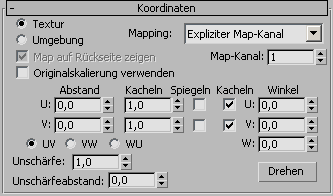

Bei deaktivierter Option "Originalskalierung verwenden"
- Abstand (UV)
- Ändert die Position des Maps in UV-Koordinaten. Das Map wird im Verhältnis zu seiner Größe verschoben. Wenn Sie das Map zum Beispiel von seiner ursprünglichen Position um seine gesamte Breite nach links und die halbe Breite nach unten verschieben möchten, geben Sie im Feld "U-Abstand" -1 und im Feld "V-Abstand" 0.5 ein.
- UV/VW/WU
- Ändert das für das Map verwendete Mapping-Koordinaten-System. Die Vorgabekoordinaten UV projizieren das Map wie mit einem Diaprojektor auf die Oberfläche. Die Koordinaten VW und WU drehen das Bitmap so, dass es im rechten Winkel zur Oberfläche steht.
- Kacheln
- Bestimmt, wie oft das Map entlang jeder Achse wiederholt wird, wenn "Kacheln" oder "Spiegeln" aktiviert ist (siehe Kacheln/Spiegeln).
- Spiegeln/Kacheln
- Ob und wie das Map mit den Kacheln-Einstellungen (siehe oben) wiederholt wird. Für jede Achse (U oder V) kann Spiegeln oder Kacheln aktiviert sein, aber nicht beide. Weitere Informationen finden Sie unter Kacheln/Spiegeln.
- Spiegeln wiederholt und reflektiert das Map von links nach rechts (U-Achse) und/oder von oben nach unten (V-Achse).
- Kacheln Aktiviert/deaktiviert die Wiederholung, aber keine Reflexion, des Maps von links nach rechts (U-Achse) bzw. von oben nach unten (V-Achse).

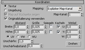

Bei aktivierter Option "Originalskalierung verwenden"
- Abstand (Breite/Höhe)
- Verschiebt das Map horizontal oder vertikal entlang der Breite bzw. Höhe des Objekts, auf das das Material angewendet wird. Der Abstand wird von der unteren linken Ecke des Maps gemessen.
- UV/VW/WU
- Größe
- Bestimmt die Originalbreite und -höhe des Maps.
Beispiel: Wenn Sie ein Stück Marmor scannen, das 30 cm x 20 cm groß ist, und dieses Bild als Streu-Map zuweisen, dann können Sie 30 und 20 als Breite bzw. Höhe angeben. Dadurch stellen Sie sicher, dass die Skalierung des Marmors in der gerenderten Szene korrekt ist.
Anmerkung: Die Standardeinstellung für die Texturgröße können Sie im Dialogfeld
Material-Editor-Optionen über die Option "Vorgegebene Texturgröße" festlegen.
- Spiegeln
- Spiegelt das Map horizontal und/oder vertikal.
- Kacheln
- Aktiviert/deaktiviert die horizontale und/oder vertikale Kachelung.
Anmerkung: Wenn die Option "Originalskalierung verwenden" im Material-Editor deaktiviert ist, haben die Einstellungen für "Originalgröße des Map" in Modifikatoren wie "UVW-Map" oder für Grundkörper wie "Quader" keine Funktion. Gleichermaßen werden die Einstellungen für "Originalgröße des Map" auch beim Verschieben von Scheitelpunkten auf Unterobjektebene oder beim Skalieren eines Objekts ebenfalls nicht beachtet.
- Winkel U/V/W
- Mit diesen Zahlenauswahlfeldern wird das Map um die U-, V- oder W-Achse gedreht (in Grad).
Anmerkung: Wenn Sie als Mapping-Typ "Umgebung" verwenden, können Sie das Map nur um die W-Achse drehen. Die Drehung um die U- oder V-Achse hat keine Wirkung.
- Drehen
- Mit dieser Schaltfläche blenden Sie das Dialogfeld "Mapping-Koordinaten drehen" ein, in dem Sie das Map durch Ziehen der Bogendrehungskugel drehen können (sie ähnelt der Bogendrehungskugel, mit dem Ansichtsfenster gedreht werden, mit dem Unterschied, dass beim Ziehen innerhalb des Kreises um alle drei Achsen und beim Ziehen außerhalb des Kreises nur um die W-Achse gedreht wird). Die Werte der Zahlenauswahlfelder "Winkel/UVW" ändern sich, wenn Sie die Maus in diesem Dialogfeld ziehen.
- Unschärfe
- Beeinflusst die Schärfe oder Unschärfe des Maps abhängig von seiner Entfernung von der Ansicht. Je weiter entfernt das Map ist, desto unschärfer wird es dargestellt. Der Unschärfewert beeinflusst Maps im dreidimensionalen Raum der Welt. Die Unschärfe wird primär zur Vermeidung von Alias eingesetzt.
- Unschärfeabstand
- Beeinflusst die Schärfe oder Unschärfe des Maps unabhängig von seiner Entfernung von der Ansicht. Der Unschärfeabstand beeinflusst die Unschärfe des Bilds an sich im Objektraum. Verwenden Sie diese Option, wenn Sie die Details eines Maps weichzeichnen oder entfokussieren möchten, um den Effekt eines unscharfen Bilds zu erzielen.
Siehe Unschärfe/Unschärfeabstand.
