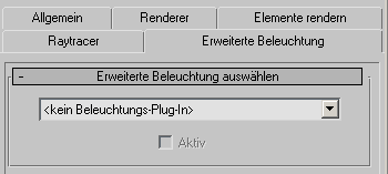

Solange Sie noch keine Option für die erweiterte Beleuchtung gewählt haben, wird in der Registerkarte "Erweiterte Beleuchtung" nur ein einziges Rollout angezeigt: das Rollout "Erweiterte Beleuchtung auswählen".
Liste der Plug-Ins
Wählen Sie in dieser Dropdown-Liste eine erweiterte Beleuchtungsoption. Vorgabe = Erweiterte Beleuchtung ist nicht aktiviert.
Aktiv
Wenn eine erweiterte Beleuchtungsoption gewählt ist, können Sie durch Klicken auf "Aktiv" festlegen, ob die erweiterte Beleuchtung beim Rendern der Szene verwendet werden soll oder nicht. Vorgabe = Aktiviert.
