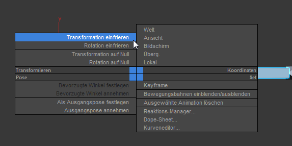

- Drücken Sie auf ALT, klicken Sie gleichzeitig mit der rechten Maustaste und wählen Sie im Quad-Menü Animation Transformation einfrieren.
