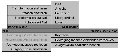

Quad-Menü "Animation"
Das Quad-Menü enthält Befehle, die bei der Animation helfen.
Benutzeroberfläche
Koordinatenquadrant
Ermöglicht es Ihnen, das aktive Referenz-Koordinatensystem zu ändern.
Einstellungsquadrant
Keyframe
Stellt einen Key am aktuellen Frame ein. Key einstellen oder Auto-Key brauchen nicht aktiviert zu sein.
Bewegungsbahnen einblenden/ausblenden
Blendet die Anzeige von Bewegungsbahnen ein bzw. aus.
Reaktions-Manager
Öffnet das Dialogfeld "Reaktions-Manager".
Ausgewählte Animation löschen
Es werden alle vorhandenen Animations-Keys für alle ausgewählten Objekte sowie jegliche Animation der vorhandenen Unterobjekte gelöscht. Jedes Objekt verbleibt in seinem Status an dem Frame, in dem Sie diesen Befehl verwenden.
Posenquadrant
Bevorzugte Winkel festlegen
Legt bei einer Hierarchie, der ein verlaufsunabhängiges (history-independent: HI), inverses Kinematiksystem (IK) zugewiesen wurde, den bevorzugten Winkel für jeden einzelnen Bone der Kette fest.
Bevorzugte Winkel annehmen
Kopiert bei einer Hierarchie, der ein verlaufsunabhängiges (VU) inverses Kinematiksystem (IK) zugewiesen wurde, die Kanäle der bevorzugten X-, Y- und Z-Winkel der einzelnen Bones und überträgt diese in die entsprechenden untergeordneten VK-Rotations-Controller.
Als Ausgangspose festlegen
Speichert die aktuelle Position, Rotation und Skalierung des ausgewählten Objekts als Ausgangspose. Weitere Informationen finden Sie unter Ausgangsposenbefehle.
Ausgangspose annehmen
Lässt die ausgewählten Objekte die gespeicherte Ausgangspose annehmen. Weitere Informationen finden Sie unter Ausgangsposenbefehle.
Quadrant "Transformieren"
Die Befehle in diesem Quadranten sind in erster Linie als Hilfestellung bei der Figurenanimation gedacht. Über die Einfrierbefehle können Sie die Ausgangspose einer Figur festlegen. Später können Sie dann mit den Optionen "auf Null" diese Ausgangspose wiederherstellen.

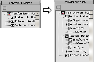

Transformation einfrieren
Ersetzt die aktuellen Positions- und Rotations-Controller von ausgewählten Objekten mit Listen-Controllern, die die Einrichtung für "Transformation einfrieren" enthalten. Diese Einrichtung umfasst einen Eingefrorene-Position (Bezier)-/Rotations-Controller (Euler XYZ), danach einen "Null ..."-Controller, der den Standard-Controller für die Transformation (jeweils Position XYZ und Euler XYZ) verwendet. Wenn Sie die Transformation eines Objekts "eingefroren" haben, können Sie zu dessen eingefrorener Position und Ausrichtung mit dem Befehl "Transformation auf Null" zurückkehren (siehe folgende Informationen).
Die Controller-Einrichtung vor (links) und nach (rechts) dem Anwenden von "Transformation einfrieren".
Tipp: Sie können mit diesem Befehl Listen-Controller für Position und Rotation gleichzeitig auf mehrere Objekte anwenden, was mit der Standardfunktion "Controller zuweisen" nicht möglich ist. Das ist besonders hilfreich bei der Parametervernetzung oder bei Ausdrücken, um Mitglieder einer Hierarchie zu animieren. Wenn ein Objekt nur einen Controller besitzt, wird für dessen Animation (oder für die Animation des ersten Controllers in einer Liste) per Vernetzung oder Ausdruck immer das Koordinatensystem des übergeordneten Objekts verwendet (wenn das Objekt über kein übergeordnetes Objekt verfügt, handelt es sich um das Welt-Koordinatensystem). Die meisten derartigen Situationen erfordern jedoch die Animation im lokalen Koordinatensystem des Objekts. Letzteres setzt die Vernetzung mit dem zweiten Controller in einer Controller-Liste voraus. Und da durch das "Einfrieren" der Transformation eines Objekts eine Liste mit zwei Controllern für Position und Rotation erstellt wird, in der der zweite Controller der Standard-Controller für die Transformation ist, wird es auf diese Weise einfach, eine Vernetzung mit dem zweiten Controller herzustellen. Oder ersetzen Sie den zweiten Controller mit einem Ausdruck-Controller, um einen Ausdruck zu verwenden.
