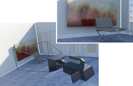

Einfügen: Perspektivansicht einer Szene
Hauptbild: Physische Kamera gemäß Frame der Perspektivansicht erstellt
