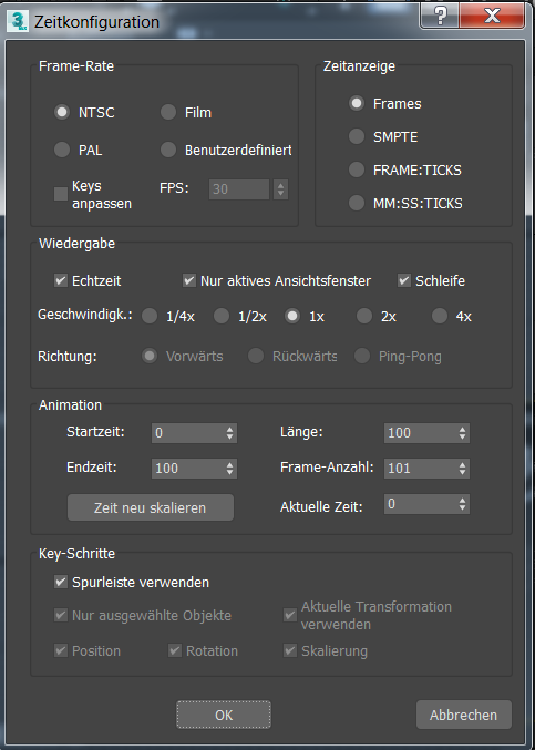

Führen Sie im Dialogfeld "Zeitkonfiguration"
Bereich "Frame-Rate" einen der folgenden Schritte durch:
So konfigurieren Sie den Abspielvorgang für die Ansichtsfenster:
"Bereich "Abspielen" die Kontrollkästchen "Echtzeit" und "Nur aktives Ansichtsfenster". So spielen Sie Ihre Animation rückwärts oder rückwärts und vorwärts ab:
Bereich "Abspielen" die Option "Echtzeit". So spielen Sie Ihre Animation nur einmal ab:
Bereich "Abspielen" die Option "Schleife". Die Animation wird nur einmal abgespielt und dann angehalten.
So spielen Sie Ihre Animation in mehreren Ansichtsfenstern ab:
Bereich "Abspielen" die Option "Nur aktives Ansichtsfenster". Klicken Sie auf "OK". Die Animation wird daraufhin in allen vier Ansichtsfenstern abgespielt.
So verwenden Sie Subframe-Animationen:
Bereich "Zeitanzeige" entweder "FRAME:TICKS" oder "MM:SS:TICKS". Klicken Sie auf "OK". So spielen Sie eine Animation mit Klang ab

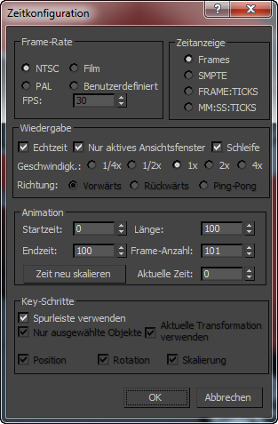

Bereich "Abspielen" die Option "Echtzeit" aktiviert ist. Wenn "Echtzeit" nicht aktiviert ist, wird beim Wiedergeben der Animation kein Klang wiedergegeben. Im Folgenden sind die Steuerelemente des Dialogfelds "Zeitkonfiguration" aufgeführt. Sie können dieses Dialogfeld öffnen, indem Sie mit der rechten Maustaste auf eine der Schaltflächen für die Zeitsteuerung rechts neben der Auto-Key-Schaltfläche klicken.
Über diese vier Optionsfelder mit der Beschriftung NTSC, Film, PAL und "Benutzerdefiniert" können Sie die Frame-Rate in Frames pro Sekunde (FPS) einstellen. Die ersten drei Optionsfelder erzwingen die Standard-Frame-Rate für diese Auswahl. Mit der Schaltfläche "Benutzerdefiniert" können Sie durch Anpassen des Zahlenauswahlfelds eine eigene Frame-Rate festlegen.
Bestimmt die Methode, nach der Zeit auf dem Zeitschieber und überall in 3ds Max angezeigt wird (in Frames, in SMPTE, in Frames und Ticks oder in Minuten, Sekunden und Ticks).
Wenn sich der Schieber beispielsweise bei Frame 35 befindet und die Frame-Rate auf 30 fps eingestellt ist, würde der Zeitschieber mit den verschiedenen Zeitanzeige-Einstellungen die folgenden Werte anzeigen:
SMPTE ist die Abkürzung für den Standard der Society of Motion Picture Technical Engineers, mit dem die Zeit von Video- und Fernsehproduktionen gemessen wird.
Ist "Echtzeit" deaktiviert, erfolgt die Wiedergabe so schnell wie möglich, und alle Frames werden angezeigt.
Diese Geschwindigkeitseinstellungen können auch mit dem Dienstprogramm "Motion Capture" verwendet werden.
Sie können diese Einstellungen automatisch beim Start wiederverwenden oder sie zurücksetzen, indem Sie eine maxstart.max-Datei speichern. Weitere Informationen finden Sie unter Startdateien und -vorgaben.
Mit den Steuerelementen dieses Bereichs können Sie die Methode konfigurieren, die beim Aktivieren des Key-Modus verwendet wird.
Wird diese Option aktiviert, werden alle Keys in der Spurleiste vom Key-Modus berücksichtigt. Hierzu gehören neben den Transformations-Keys alle Parameter-Animationen.
Um die folgenden Steuerelemente verfügbar zu machen, muss die Option "Spurleiste verwenden" deaktiviert werden.
Es werden nur die Transformationen der ausgewählten Objekte berücksichtigt, wenn Sie den Modus "Key-Schritte" verwenden. Wenn Sie diese Option deaktivieren, werden die Transformationen aller (nicht ausgeblendeten) Objekte in der Szene berücksichtigt. Vorgabe = Aktiviert.
Deaktiviert "Position", "Rotation" und "Skalierung" und verwendet die aktuelle Transformation im Key-Modus. Ist zum Beispiel die Schaltfläche "Drehen" im Werkzeugkasten ausgewählt, halten Sie bei jedem Rotations-Key an. Ist keine der drei Transformationsschaltflächen aktiviert, berücksichtigt der Key-Modus alle Transformationen.
Um die folgenden Steuerelemente verfügbar zu machen, müssen Sie die Option "Aktuelle Transformation verwenden" deaktivieren.
Bestimmt, welche Transformationen im Key-Modus verwendet werden.
Deaktivieren Sie "Aktuelle Transformation verwenden", damit die Kontrollkästchen "Position", "Rotation" und "Skalierung" verfügbar werden.
