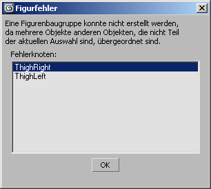

Einzelne oder alle Elemente einer Figurenbaugruppe können mit einem Objekt außerhalb der Baugruppe verknüpft werden. Das Verknüpfen mit mehreren Objekten ist jedoch nicht möglich. Die Elemente "Hüfte_Links" und "Hüfte_Rechts", die beispielsweise einer Baugruppe angehören, können mit dem Objekt "Becken" verknüpft werden, das nicht zu dieser Baugruppe gehört. Wenn die Elemente "Hüfte_Links" und "Hüfte_Rechts" jedoch mit verschiedenen Objekten außerhalb der Baugruppe verknüpft werden, kann die Baugruppe nicht erstellt werden, und die folgende Fehlermeldung wird angezeigt:
