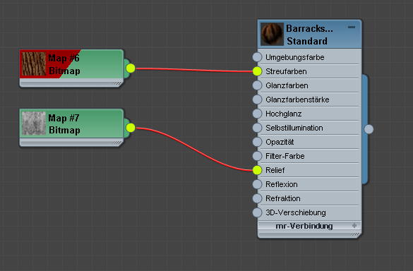

3ds Max lässt Sie Maps auf unterschiedlichste Weise kombinieren, sodass die Baumstruktur in der Ansicht sehr verschiedene Formen annehmen kann.
Ein Material mit einem Map für Streufarben und einem weiteren als Relief-Map

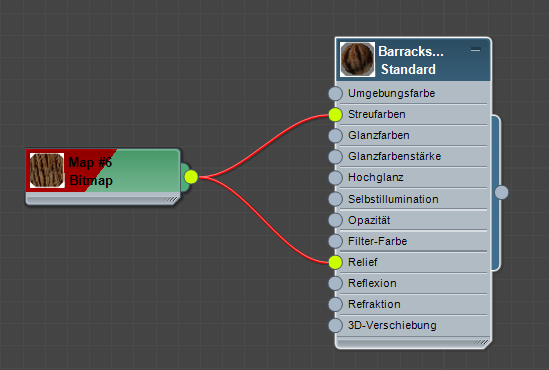

Ein Material mit nur einem Map, das als Streufarben- und Relief-Map verwendet wird
