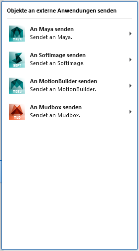

Das Untermenü Senden an bietet Kompatibilität mit anderen Autodesk-Produkten.
Wichtig: Es muss eine äquivalente Version einer anderen Anwendung installiert sein, damit die Befehlsoptionen Senden an im Menu Datei angezeigt werden. Maya 2016 und 3ds Max 2016 sind beispielsweise äquivalente Versionen.
Die Befehle für "Senden an" stellen eine Verbindung zwischen 3ds Max und der Zielanwendung her. Während die Verbindung hergestellt wird, können die Anwendungen gemeinsam auf Daten zugreifen. Um die Verbindung zu unterbrechen, schließen Sie einfach die Szene in einer der Anwendungen, beenden Sie eine der Anwendungen, oder verwenden Sie "Senden an", um an eine andere Zielanwendung zu senden: Jede Anwendung kann zu einem bestimmten Zeitpunkt nur mit einer anderen Anwendung verbunden werden.
