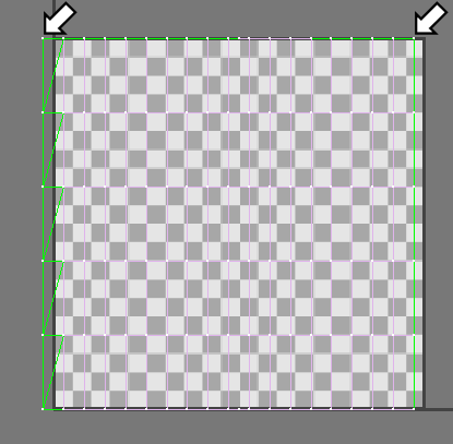

Einige 3ds Max-Grundkörper besitzen vorgegebene UVW-Mapping-Koordinaten, die in Mudbox nicht zulässig sind. Die Vorgabekoordinaten für einen Zylinder überlappen beispielsweise den Rahmen im Bereich von 0,0 bis 1,0.
Die vorgegebenen Mapping-Koordinaten für einen Zylinder entsprechen nicht dem Bereich von 0 bis 1, und auf der linken Seite ist der U-Wert kleiner als 1.
Ein Koordinatenbereich, der vollständig innerhalb oder vollständig außerhalb des Bereichs von 0,0 bis 1,0 liegt, ist in Mudbox nicht zulässig.
Diese Situation kann bei den Vorgabekoordinaten und auch bei UVW-Koordinaten, die Sie mithilfe des Modifikators "UVW zuweisen" festlegen, eintreten.
Die Lösung besteht darin, den Modifikator UVW zuweisen auf 3ds Max-Grundkörper anzuwenden:
