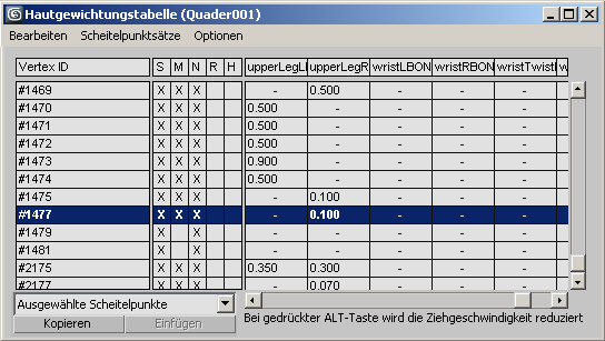

Die Gewichtungstabelle für den Modifikator "Haut" wird zum Ändern der Scheitelpunktgewichtungen für mehrere Scheitelpunkte und Bones gleichzeitig eingesetzt. Diese Tabelle wird angezeigt, wenn Sie auf die Schaltfläche "Gewichtungstabelle" klicken.
Benutzeroberfläche
Die Scheitelpunktnummern werden unten in der linken Spalte angezeigt, während die Namen der Bones ganz oben angezeigt werden. Die Scheitelpunktgewichtungen für die einzelnen Bones werden im Diagramm angezeigt. Sie können die Scheitelpunktgewichtungen auf unterschiedliche Arten ändern:
- Klicken Sie auf eine Scheitelpunktgewichtung, und ziehen Sie sie nach links oder rechts.
- Markieren Sie in einer neuen Gewichtung eine Gewichtung und einen Typ.
- Wählen Sie Scheitelpunkte aus, indem Sie den Cursor über die Scheitelpunkt-IDs ziehen und anschließend auf eine Gewichtung klicken und diese ziehen, sodass alle Gewichtungen für den Bone geändert werden.
- Klicken Sie mit der rechten Maustaste, wenn Sie einen Wert von 0 eingeben möchten.
- Halten Sie die STRG-Taste gedrückt, und klicken Sie mit der rechten Maustaste, wenn Sie einen Wert von 1,0 eingeben möchten.

Dialogfeldoptionen
- Scheitelpunkt-ID
Scheitelpunkte werden nach Nummern unten in der linken Spalte der Gewichtungstabelle angezeigt. Doppelklicken Sie auf eine Scheitelpunktnummer, damit der Scheitelpunkt im Ansichtsfenster in Rosa dargestellt wird. Wenn Sie nur ausgewählte Scheitelpunkte anzeigen möchten, wählen Sie im Dropdown-Menü unten links im Dialogfeld die Option "Ausgewählte Scheitelpunkte".
- S
Bedeutet, dass der Scheitelpunkt ausgewählt ist.
- M
Bedeutet, dass der Scheitelpunkt geändert wurde.
- N
Bedeutet, dass die Scheitelpunktgewichtungen normalisiert wurden (d. h. die Summe aller Scheitelpunktgewichtungen beträgt immer 1,0).
- R
Bedeutet, dass der Scheitelpunkt steif ist (d. h. nur durch einen Bone beeinflusst wird, und zwar durch denjenigen mit dem größten Einfluss).
- H
Bedeutet, dass Patch-Haltepunkte steif sind (d. h. nur durch einen Bone beeinflusst werden, und zwar durch denjenigen mit dem größten Einfluss).
- Dropdown-Liste für die Scheitelpunktanzeige
Geben Sie an, ob Sie alle Scheitelpunkte, ausgewählte Scheitelpunkte oder nur Scheitelpunkte, die durch den ausgewählten Bone beeinflusst werden, anzeigen möchten.
- Kopieren
Kopiert Gewichtungen für markierte Scheitelpunkte.
- Einfügen
Fügt die kopierten Gewichtungen ein.
