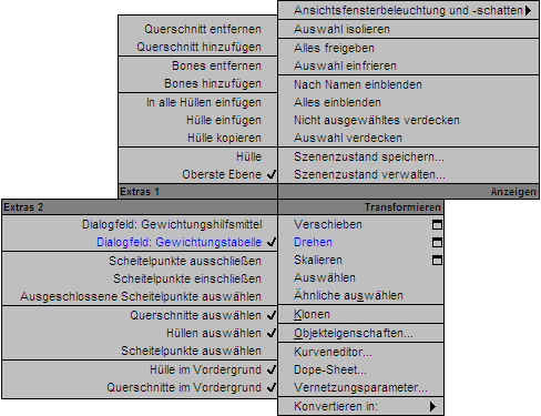

Quad-Menü
Einige der Befehle des Modifikators "Haut" sind über das Quad-Menü in den Quadranten Hilfsmittel 1 und Hilfsmittel 2 verfügbar. Diese erscheinen auch in den Rollouts des Modifikators "Haut" und werden in den entsprechenden Themen beschrieben.
