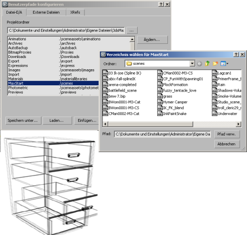

Konfigurieren von Dateipfaden
Die Speicherorte, an denen 3ds Max nach allen Dateitypen sucht, werden im Menü "Anpassen" Dialogfelder "Pfade konfigurieren" angegeben.
Sie können Dateien unter jedem beliebigen Pfad öffnen und speichern. Das Dialogfeld "Pfade konfigurieren" enthält vier Registerkarten für die allgemeinen Kategorien der Supportdateien.
Festlegen allgemeiner Dateipfade
Auf der Registerkarte "Datei-E/A" finden Sie die Pfade für die meisten Standardunterstützungsdateien. Sie können für jeden der Dateitypen, die von 3ds Max verwendet werden, einen Pfad festlegen.
Festlegen von Plug-In-Dateipfaden
Viele Funktionen von 3ds Max sind als Plug-Ins implementiert. Das bedeutet, Sie können die Funktionalität von 3ds Max ändern und erweitern, indem Sie neue Plug-In-Module von Autodesk Media and Entertainment oder von Drittanbietern hinzufügen.
Geben Sie in 3ds Max an, wo sich weitere Plug-In-Dateien befinden, indem Sie die entsprechenden Pfade auf der Registerkarte "Plug-Ins von Drittanbietern" hinzufügen. Wenn Sie alle Plug-Ins in dasselbe Verzeichnis stellen, wird die Plug-In-Dateiverwaltung schnell zu einer hochkomplizierten Angelegenheit. Aus diesem Grund werden in 3ds Max auf der Registerkarte "Plug-Ins von Drittanbietern" mehrere Einträge unterstützt.
