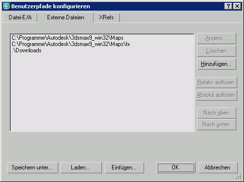

Benutzeroberfläche
Das Dialogfeld "Benutzerpfade konfigurieren" enthält drei Registerkarten:
Außerdem enthält das Dialogfeld folgende Schaltflächen am rechten und unteren Rand:

Ändern
Mit dieser Option können Sie den markierten Pfad ändern.
Relativ auflösen
Ermöglicht das Ändern eines absoluten oder vollständigen Dateipfads in einen Pfad relativ zum Projektordner.
Anmerkung: Bei relativen Pfadangaben innerhalb des Projektordners wird der Pfad des Projektordner durch einen führenden umgekehrten Schrägstrich ".\" repräsentiert. Auf der anderen Seite bedeuten eine oder mehrere Instanzen von "..\" vor dem Pfad, dass sich der Pfad in einem Ordner auf derselben Ebene wie der Projektordner befindet und nicht in einem Unterordner. Wenn Ihr Projektordner beispielsweise C:\MyProject\Project1 heißt und der Medienspeicherort C:\Resources\myresource.jpg lautet, entspricht der relative Pfad vom Projektordner zur Ressource ..\..\Resources\myresource.jpg. Wenn sich das Medium in C:\MyProject\Resources\myresource.jpg befindet, lautet der relative Pfad ..\Resources\myresource.jpg .
Absolut auflösen
Ermöglicht das Umwandeln eines momentan verwendeten relativen Pfads in einen absoluten Pfad. Wenn z. B. ".\" Ihren Projektordner im Pfadnamen darstellt, wird nach der Umwandlung des relativen Pfads in einen absoluten Pfad der vollständige Ordnername verwendet.
Nach oben/Nach unten
Sie können die Position des markierten Pfads in der Liste ändern, um die Suchpriorität zu ändern. Diese Schaltfläche ist nur auf den Registerkarten "Externe Dateien" und "XRefs" verfügbar.
Speichern unter
Mit dieser Option können Sie die Pfadkonfiguration als MXP-Datei speichern, um sie mit anderen Teammitgliedern gemeinsam nutzen zu können.
Laden
Lädt eine Pfadkonfiguration aus einer MXP-Datei. Die geladene Konfiguration ersetzt die vorhandene vollständig.
Zusammenführen
Führt eine Pfadkonfiguration aus einer MXP-Datei zusammen. Dabei werden die Pfade hinzugefügt, die nur in der neuen Datei enthalten sind, und vorhandene Pfade werden ersetzt.
Wenn z. B. auf der Registerkarte "Datei-E/A" Pfad "Szenen" als eingestellt ist.\scenes (relativer Pfad) festgelegt wurde und Sie eine Pfad-Konfigurationsdatei zusammenführen, in der als Pfad für Szenen der UNC-Pfad \\scene_server\max\scenes festgelegt wurde, wird die erste Pfadangabe durch die zweite ersetzt.
OK
Speichert die Änderungen und schließt das Dialogfeld.
Abbrechen
Schließt das Dialogfeld, ohne Änderungen zu speichern.
