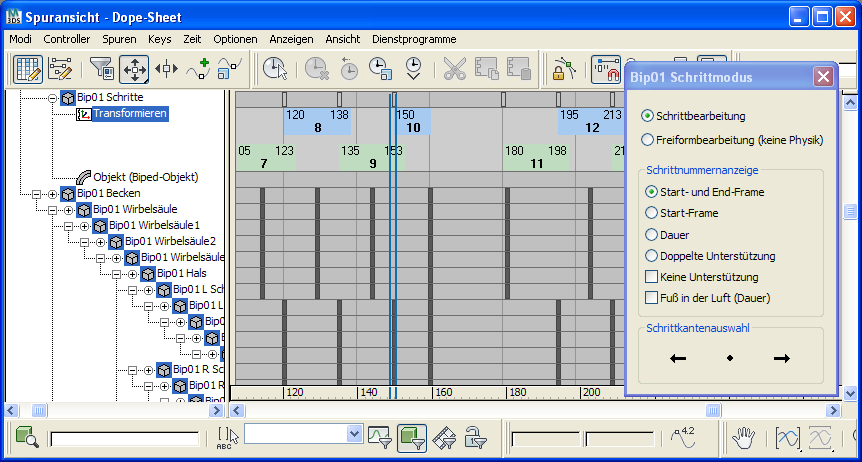

  2. Öffnen Sie die Spuransicht, indem Sie im 3ds Max-Menü Diagramm-Editoren Spuransicht – Dope-Sheet wählen.
  3. Erweitern Sie die Anzeige der Schritt-Keys für den Biped.

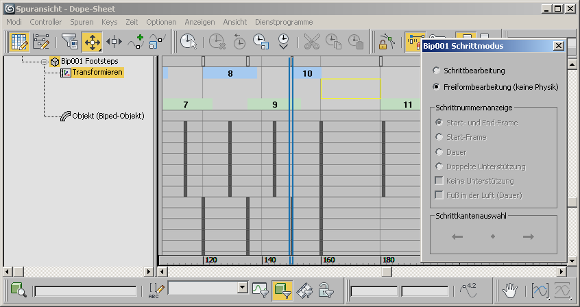

  4. Klicken Sie mit der rechten Maustaste auf den Anzeigebereich für die Schritt-Keys. Das Dialogfeld "Schrittmodus" wird angezeigt.

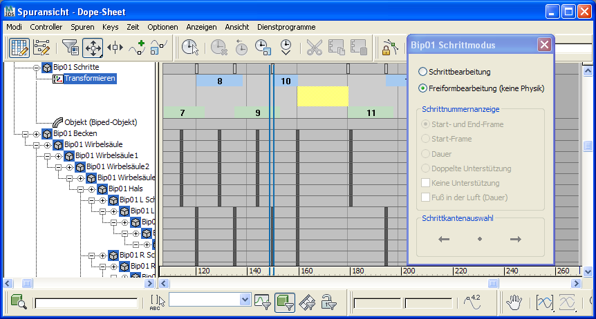

  5. Aktivieren Sie im Dialogfeld "Schrittmodus" die Option "Freiformbearbeitung (keine Physik)".
    Die Phasen in der Luft werden in der Spuransicht durch einen rechteckigen gelben Rahmen gekennzeichnet.
  6. Klicken Sie in der Anzeige der Schritt-Keys in der Spuransicht auf den gelben Rahmen für die Phase in der Luft, in der Sie die Schwerkraft aufheben möchten. Der rechteckige Rahmen wird gelb ausgefüllt und zeigt damit an, dass die vertikale Dynamik für diese Phase ausgesetzt wurde.
  7. Geben Sie die Animation wieder. Nun wird für alle Schrittbewegungen des Bipeds mit Ausnahme der Freiform-Abschnitts die vertikale Dynamik verwendet.
