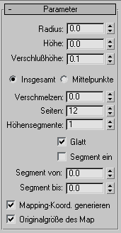

Rollout Parameter
Radius
Legt den Radius des Öltanks fest.
Höhe
Bestimmt das Maß entlang der Mittelachse. Bei negativen Werten wird der Öltank unter der Konstruktionsebene erstellt.
Verschlusshöhe
Legt die Höhe der konvexen Verschlüsse fest. Der Minimalwert beträgt 2,5 % der Radiuseinstellung. Der Maximalwert beträgt 99 % der Radiuseinstellung, es sei denn, der absolute Wert für die Höhe ist niedriger als der doppelte Radius. In diesem Fall darf die Verschlusshöhe nicht mehr als 49 % des absoluten Werts für die Höhe betragen.
Insgesamt/Mittelpunkte
Bestimmt, worauf sich der Höhenwert bezieht. "Insgesamt" ist die Gesamthöhe des Objekts. "Mittelpunkte" ist die Höhe des Mittelteils des Zylinders ohne die konvexen Verschlüsse.
Verschmelzen
Wenn dieser Wert größer als 0 ist, entsteht an der Verschlusskante eine Abrundung.
Seiten
Legt die Anzahl der Seiten um die Außenfläche des Öltanks fest. Um ein möglichst rundes Objekt zu erstellen, verwenden Sie eine höhere Anzahl von Seiten, und aktivieren Sie die Option "Glatt". Um einen Öltank mit flachen Seiten zu erstellen, verwenden Sie eine geringere Anzahl von Seiten, und deaktivieren Sie die Option "Glatt".
Höhensegmente
Legt die Anzahl der Unterteilungen entlang der Hauptachse des Öltanks fest.
Glatt
Verschmilzt die Flächen des Öltanks, sodass sie in gerenderten Ansichten ein glattes Erscheinungsbild bieten.
Segment ein
Aktiviert die Segmentfunktion. Vorgabe = Deaktiviert.
Wenn Sie ein Segment erstellen und anschließend die Option "Segment ein" deaktivieren, erscheint wieder der vollständige Öltank. Sie können daher mit diesem Kontrollkästchen zwischen den beiden Topologien umschalten.
Segment von, Segment bis
Hier legen Sie die Gradzahl um die lokale Z-Achse von einem Nullpunkt auf der lokalen X Achse fest.
Bei beiden Einstellungen verschieben positive Werte das Ende des Segments gegen den Uhrzeigersinn und negative Werte im Uhrzeigersinn. Sie können jede der beiden Einstellungen zuerst vornehmen. Wenn sich die Enden treffen, erscheint wieder der ganze Öltank.
Mapping-Koord. generieren
Erstellt die zum Anwenden von Map-Materialien auf den Öltank notwendigen Koordinaten. Vorgabe = Aktiviert.
Originalgröße des Map
Diese Option steuert die Skalierungsmethode für auf das Objekt angewendete Textur-Mapping-Materialien. Die Skalierungswerte werden von den Einstellungen unter "Originalskalierung verwenden" im Rollout "Koordinaten" des angewendeten Materials festgelegt. Vorgabe = Deaktiviert.
