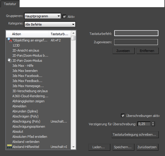

So erstellen Sie einen Tastaturkurzbefehl:
- Öffnen Sie im Menü "Anpassen"
"Benutzeroberfläche anpassen"
Registerkarte "Tastatur".
- Suchen Sie in den Listen "Gruppe" und "Kategorie" nach der Aktion, für die Sie einen Tastaturkurzbefehl erstellen möchten.
- Klicken Sie in der Liste "Aktion" auf die gewünschte Aktion, um sie zu markieren.
- Geben Sie im Feld "Tastaturkurzbefehl" den Tastaturkurzbefehl ein, den Sie der Aktion zuweisen möchten.
Anmerkung: Wenn der gewünschte Tastaturkurzbefehl bereits einer Aktion zugewiesen ist, wird der Name dieser Aktion im Feld "Zugewiesen" angezeigt.
- Klicken Sie auf "Zuweisen".
Benutzeroberfläche
- Dropdown-Liste "Gruppe"
- Ermöglicht die Auswahl des anzupassenden Kontexts, wie beispielsweise das Hauptprogramm, die Spuransicht, den Material-Editor usw.
- Aktiv
- Macht kontextspezifische Tastaturkurzbefehle verfügbar bzw. nicht verfügbar. Wenn diese Option aktiviert ist, können Sie Tastaturkurzbefehle in verschiedenen Bereichen der gesamten Benutzeroberfläche duplizieren. So können Sie beispielsweise den Buchstaben A im Hauptprogramm als Tastaturkurzbefehl für den Winkelfang und zugleich bei der Arbeit im Material-Editor als Tastaturkurzbefehl für "Material der Auswahl zuweisen" verwenden. Wenn diese Option deaktiviert ist, sind die für den jeweiligen Kontext definierten Tastaturkurzbefehle nicht verfügbar. Vorgabe = Aktiviert.
- Kategorie (Dropdown-Liste)
- Damit wählen Sie unter den Kategorien von Benutzeroberflächenaktionen für die ausgewählte Gruppe.
- Liste "Aktion"
- Zeigt alle verfügbaren Aktionen und Tastaturkurzbefehle (sofern definiert) für die ausgewählte Gruppe (Kontext) und die ausgewählte Kategorie an.
- Tastaturkurzbefehl (Feld)
- Ermöglicht die Eingabe eines Tastaturkurzbefehls. Sobald der Tastaturkurzbefehl eingegeben wurde, ist die Schaltfläche "Zuweisen" aktiv.
- Zugewiesen
- Zeigt die Aktion an, der ein Tastaturkurzbefehl zugewiesen ist, falls der von Ihnen eingegebene Tastaturkurzbefehl bereits verwendet wird.
- Zuweisen
- Wird verfügbar, wenn Sie im Feld "Tastaturkurzbefehl" einen Tastaturkurzbefehl eingeben. Wenn Sie auf "Zuweisen" klicken, werden die Informationen dieses Tastaturkurzbefehls in die Aktionsliste auf der linken Seite des Dialogfelds übertragen.
- Entfernen
- Entfernt alle Tastaturkurzbefehle für die ausgewählte Aktion aus der Aktionsliste auf der linken Seite des Dialogfelds.
- Überschreibungen aktiv
- Wenn diese Option aktiviert ist, wird durch Halten von Tasten für Fettschrift-Tastaturkurzbefehle in den Gruppen "Poly bearbeiten" und "Bearbeitbares Poly" die Standardfunktion überschrieben. Während Sie beispielsweise ein bearbeitbares Polyobjekt auf der Polygon-Unterobjektebene bearbeiten, wird durch Drücken und Halten des Tastaturkurzbefehls Umschalt+Strg+B vorübergehend das Hilfsmittel zum Abschrägen aktiviert, und damit die derzeit aktive Funktion aufgehoben.
- Verzögerung für Überschreibung
- Die Verzögerung, mit der der aktive Tastaturkurzbefehl die derzeit aktive Funktion überschreibt (siehe "Überschreibungen aktiv" oben).
- Tastaturbelegung schreiben
- Öffnet das Dialogfeld "Datei speichern unter", in dem Sie vorgenommene Änderungen an den Tastaturkurzbefehlen in einer TXT-Datei speichern und ausdrucken können.
- Laden
- Öffnet das Dialogfeld "Tastaturkurzbefehlsdatei laden". Damit können Sie benutzerdefinierte Tastaturkurzbefehle aus einer KBDX-Datei in Ihre 3ds Max-Oberfläche laden.
- Speichern
- Öffnet das Dialogfeld "Tastaturkurzbefehl speichern unter". Ermöglicht das Speichern von Änderungen, die Sie an den Tastaturkurzbefehlen zu einer KBDX-Datei vorgenommen haben.
- Zurücksetzen
- Stellt die Vorgabeeinstellung für Tastaturkurzbefehle (defaultui.kbdx) wiederher.
