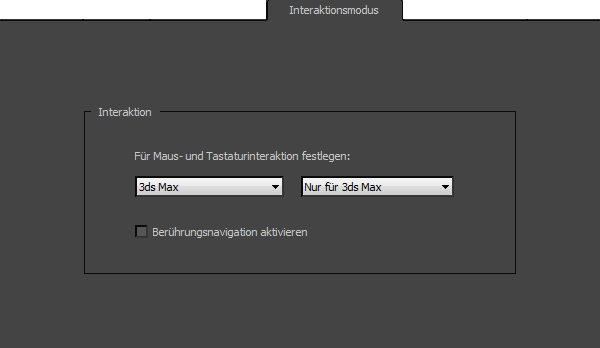

Interaktionsmodus-Einstellungen
Im Dialogfeld Einstellungen in der Gruppe Interaktionsmodus können Sie auswählen, ob das Verhalten der Maus und von Tastaturkurzbefehlen denen früherer Versionen von 3ds Maxoder Autodesk Maya gleicht.
Bestimmte benutzerdefinierte Einstellungen für die Maus und Tastaturkurzbefehle sind über das Dialogfeld Benutzeroberfläche anpassen Gruppe Maus und Gruppe Tastatur möglich. Wenn Sie den Interaktionsmodus in dieser Gruppe ändern, werden die Einstellungen in den beiden anderen Gruppen ebenfalls geändert.
Die Datei 3dsmax.ini speichert den ausgewählten Modus, sodass er von einer 3ds Max-Sitzung zur nächsten bestehen bleibt.
Benutzeroberfläche
Dropdown-Liste Interaktionsmodus auswählen
Wählen Sie den Modus aus, den Sie verwenden möchten:
  • 3ds Max (Vorgabe) Das Mausverhalten und die Tastaturkurzbefehle gleichen der "traditionellen" Art und Weise von 3ds Max.
  • Maya Das Mausverhalten und die Tastaturkurzbefehle gleichen dem Verhalten in Autodesk Maya.

[Dropdown-Liste Anwendung]
Die einzige Option ist Nur für 3ds Max.
Berührungsnavigation aktivieren
Wenn diese Option aktiviert ist, werden Gesteneingaben über Mehrfingereingabegeräte erkannt. Vorgabe = Deaktiviert.
