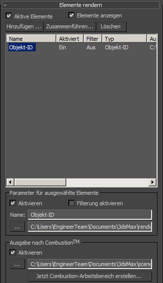

Registerkarte und Rollout "Elemente rendern"
Mit dieser Option können Sie wählen, welche konkreten Element gerendert werden sollen und wo sie gespeichert werden.
Wenn Sie ein oder mehrere Elemente rendern, wird außerdem eine normale Computer-Renderausgabe erstellt. Die Element-Renderausgabe wird während desselben Renderschritts erzeugt, sodass das Rendern von Elementen den Zeitaufwand nur geringfügig erhöht.
Rendern in Elementen ist verfügbar, wenn Sie ein Produktionsrendern ausführen.
Anmerkung: Der Vorgabe-Scanline-Renderer unterstützt pro Szene maximal 32 Renderelemente. Beim mental ray-Renderer ist die Anzahl der Renderelemente unbegrenzt. Der iray-Renderer unterstützt pro Szene maximal 19 Renderelemente. Falls Sie einen Renderer eines Drittanbieters verwenden, sehen Sie in der Produktdokumentation nach, ob die Zahl der Renderelemente begrenzt ist.
Anmerkung: Bei Verwendung des vorgegebenen Scanline-Renderers muss Antialias aktiviert sein, um Elemente zu rendern. Ohne Antialias ist das Rendern von Elementen deaktiviert.
Aktive Elemente
Wenn diese Option aktiviert ist, werden durch Klicken auf "Rendern" die separaten Elemente gerendert. Vorgabe = Aktiviert.
Elemente anzeigen
Wenn diese Option aktiviert ist, wird jedes gerenderte Element in einem eigenen Fenster angezeigt. Es handelt sich dabei um eine Version von Fenster für gerenderte Frames mit eingeschränktem Funktionsumfang. Wenn sie deaktiviert ist, werden die Elemente nur in Dateien gerendert. Vorgabe = Aktiviert.
Die Fenster für die einzelnen gerenderten Elemente werden direkt übereinander geöffnet. Sie müssen das Fenster eines Elements verschieben, um das Element darunter sehen zu können.
Hinzufügen
Klicken Sie hierauf, um der Liste ein neues Element hinzuzufügen. Diese Schaltfläche öffnet das Dialogfeld "Elemente rendern".
Zusammenführen
Klicken Sie auf diese Option, um die Renderelemente aus einer anderen 3ds Max-Szene zu importieren. Über die Option "Zusammenführen" wird ein Dateidialogfeld angezeigt, in dem Sie die Szenendatei angeben können, aus der die Elemente abgerufen werden sollen. Die Liste der Renderelemente in der ausgewählten Datei wird der aktuellen Liste hinzugefügt.
Löschen
Klicken Sie hierauf, um die ausgewählten Elemente aus der Liste zu löschen.

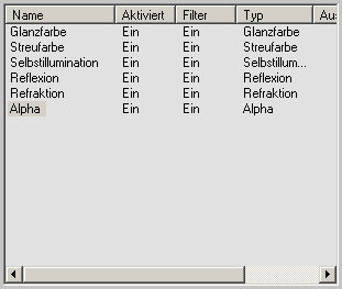

[Liste der Renderelemente]
Diese Bildlaufliste zeigt die Elemente, die separat gerendert werden sollen, sowie ihren Status an. Um die Größe der Spalten in der Liste zu ändern, ziehen Sie an der Spaltenbegrenzung zwischen zwei Spalten.
Die Liste umfasst die folgenden Spalten:
Name
Zeigt den Namen des Elements an. Sie können den Vorgabenamen des Elements im Bereich "Parameter für ausgewählte Elemente" ändern.
Um ein Element auszuwählen, klicken Sie in der Liste auf seinen Namen. Wählen Sie bei gedrückter Strg-Taste oder Umschalttaste zusätzliche Elemente bzw. eine Gruppe zusammenhängender Elemente aus.
Aktiviert
Zeigt an, ob das Element aktiviert ist.
Filter
Zeigt an, ob der aktive Antialias-Filter für das Element aktiviert ist.
Typ
Zeigt an, welchen Typ das Element hat.
Dieses Feld ist praktisch, wenn Sie den Namen eines Elements geändert haben.
Ausgabepfad
Zeigt den Pfad und den Dateinamen für das Element an.
Diese Steuerelemente dienen zum Bearbeiten ausgewählter Elemente in der Liste.
Aktivieren
Aktivieren Sie diese Option, damit die ausgewählten Elemente gerendert werden. Deaktivieren Sie sie, damit sie nicht gerendert werden. Vorgabe = Aktiviert.
In der Spalte "Aktiviert" der Elementliste wird angezeigt, ob ein Element aktiviert ist.
Filterung aktivieren
Wenn diese Option aktiviert ist, wird der aktive Antialias-Filter auf das gerenderte Element angewendet. Wenn sie deaktiviert ist, verwendet das gerenderte Element keinen Antialias-Filter. Vorgabe = Aktiviert.
In der Spalte "Filter" der Elementliste wird angezeigt, ob der Filter für ein Element aktiviert ist.
Wenn Sie das Antialias deaktivieren, wird die Renderzeit verkürzt, aber die Renderausgabe kann gezackte Ränder aufweisen.
Anmerkung: Das Deaktivieren von "Filterung aktivieren" deaktiviert nur das allgemeine Antialias- und Map-Filtern. Kanten werden auch bei deaktivierter Option weiterhin verschmolzen.
Name
Zeigt den Namen des derzeit ausgewählten Elements an. Sie können einen benutzerdefinierten Namen für das Element eingeben.
Dieses Steuerelement ist nicht verfügbar, wenn mehrere Elemente ausgewählt sind.
Durchsuchen
In diesem Textfeld können Sie einen Pfad und einen Dateinamen für das Element eingeben. Sie können auch auf die Schaltfläche (Durchsuchen) klicken, um das Dialogfeld "Renderelement-Ausgabedatei" zu öffnen, in dem Sie einen Ordner, einen Dateinamen und einen Dateityp für das Element wählen können.
Dieses Steuerelement ist nur verfügbar, wenn ein einzelnes Element ausgewählt wurde.
Anmerkung: Wenn Sie zuerst einen Dateinamen und einen Pfad für die (vollständige) Renderausgabe im Rollout "Allgemeine Parameter" des Dialogfelds "Rendern einrichten" zugewiesen haben, verwendet die Elementrender-Funktion diesen Dateinamen und -pfad automatisch als Basis für die Namen der einzelnen Elemente. Sie hängt einen Unterstrich (_) und dann den Namen des Elements an den Basisdateinamen an.
Wenn der Renderdateiname beispielsweise C:\render\bild.jpg lautet und Sie das Renderelement Glanzfarbe hinzufügen, erhält das gerenderte Glanzfarbenelement vorgabemäßig den Namen und Pfad C:\render\bild_glanzfarbe.jpg.
Entsprechend ist, wenn Sie die Ausgabe in eine CWS-Datei (Combustion Workspace = Combustion-Arbeitsbereich) aktivieren, der von Ihnen zugewiesene Dateiname der Vorgabename der CWS-Datei.
Wenn der Renderdateiname beispielsweise C:\bild.jpg lautet, gilt als Vorgabepfad und Dateiname bei Aktivierung der Combustion-Ausgabe C:\bild.cws.
Bereich "Ausgabe nach Combustion"
Mit dieser Option erstellen Sie einen Combustion-Arbeitsbereich, der die gerenderten Elemente enthält.
Warnung: Wenn Sie Elemente rendern, die über einem Hintergrund zusammengestellt werden sollen, müssen Sie überprüfen, ob das Dateiformat für die Elemente "Streufarbe", "Schatten" und "Alpha" einen Alpha-Kanal unterstützt. Folgende Formate werden zu diesem Zweck empfohlen: RLA, RPF, PNG oder TGA.
Warnung: 3ds Max unterstützt einige Dateitypen, die von Combustion nicht unterstützt werden. Rendern Sie bei der Verwendung von Combustion Elemente nicht als EPS-Dateien. Wenn Sie in dieses Format rendern, wird die CWS-Datei nicht gespeichert. Weitere Informationen zu den unterstützten Dateiformaten finden Sie in der Dokumentation zu Combustion.
Aktivieren
Wenn diese Option aktiviert ist, wird eine Combustion Arbeitsbereich-Datei (CWS-Datei) erstellt, die die gerenderten Elemente enthält. Sie können diese Datei in der Combustion-Anwendung verwenden und Combustion-Arbeitsbereiche im Combustion-Map einsetzen.
Durchsuchen
In diesem Textfeld können Sie einen Pfad und einen Dateinamen für die CWS-Datei eingeben. Sie können auch auf die Schaltfläche (Durchsuchen) klicken, um das Dialogfeld "In Combustion speichern" zu öffnen, in dem Sie einen Ordner und einen Dateinamen für die CWS-Datei wählen können.
Jetzt Combustion-Arbeitsbereich erstellen
Wenn Sie auf diese Schaltfläche klicken, wird ein Combustion-Arbeitsbereich (CWS-Datei) erstellt. Durch diese Schaltfläche kann ein Combustion-Arbeitsbereich ohne einen Rendervorgang erstellt werden.
Anmerkung: Zum Erstellen dieser Datei müssen Sie mindestens ein Renderelement hinzufügen und für den Dateityp der Renderausgabe (auf der Registerkarte "Allgemein") AVI, RPF, CIN, JPG, PNG, MOV, RGB, RLA, TGA, TIF oder EXR angeben.
