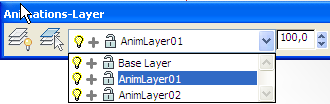

Arbeiten mit Animations-Layern
Die Liste der Animations-Layer im Werkzeugkasten Animations-Layer funktioniert wie folgt. Allgemeine Arbeitsablauf-Beispiele finden Sie im folgenden Abschnitt "Vorgehensweise".
Alle Animations-Layer verfügen über einen globalen Gewichtungswert. Jede Änderung an diesem Wert beeinflusst alle Controller im aktiven Layer. Ähnlich wie im Listen-Controller können Sie die Gewichtung eines Layers animieren und die Sichtbarkeit der resultierenden Keys in der Spurleiste ein- und ausschalten, indem Sie das Untermenü "Filter" der Spurleiste verwenden.
Wenn Sie beim Hinzufügen eines neuen Animations-Layers einen Namen auswählen, der bereits von einem vorhandenen Layer verwendet wird, werden die Gewichtungsspuren der beiden Layer miteinander verknüpft und als gemeinsame Instanz definiert.

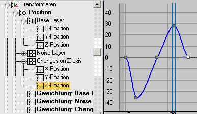

  3. Klicken Sie mit der rechten Maustaste auf die Teekanne und wählen Sie im Kontextmenü die Option "Kurveneditor". Führen Sie in der Hierarchie-Liste links einen Bildlauf nach unten zum Objekt "Teekanne01" aus. Erweitern Sie die Hierarchie folgendermaßen: Teekanne01 "Transformieren" "Position".
    Unter Position sehen Sie Basis-Layer, Rauschen-Layer, zwei Gewichtungsspuren und Ausgabe.
  4. Markieren Sie Rauschen-Layer, und klicken Sie mit der rechten Maustaste darauf.
  5. Wählen Sie im Kontextmenü die Option "Controller zuweisen" und anschließend den Controller "Rauschen-Position" aus.
  6. Das Dialogfeld "Rauschen-Controller" wird angezeigt. Übernehmen Sie die eingestellten Optionen, und schließen Sie das Dialogfeld.
    Zwei verschiedene Controller steuern jetzt die Position der Teekanne.
  7. Spielen Sie die Animation ab. Sie sehen, dass die Teekanne flackert, während sie sich entlang dem ursprünglichen Animationspfad bewegt.

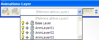

  1. Erweitern Sie im Werkzeugkasten "Animations-Layer" die Dropdown-Liste.
    Die Liste enthält gegenwärtig sowohl den ursprünglichen Basis-Layer als auch den Rauschen-Layer aus dem vorherigen Verfahren.
  2. Verschieben Sie den Cursor in der Liste, und klicken Sie auf die Glühlampe neben Rauschen-Layer.
    Dadurch wird der Layer deaktiviert, und die Rauschen-Controller-Spur wird aus den übrigen Spuren ausgeblendet.
  3. Ziehen Sie den Zeitschieber, um das Schütteln der Teekanne zu beenden.
  4. Schalten Sie beide Layer in der Liste probeweise ein und aus, und vergleichen Sie die Ergebnisse. Aktivieren Sie zum Schluss beide Layer.

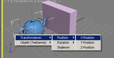

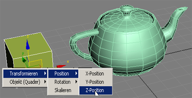

  3. Klicken Sie mit der rechten Maustaste auf den Quader, und wählen Sie im QUAD-Menü die Option "Vernetzungsparameter" aus.
  4. Navigieren Sie durch das Popup-Menü, und wählen Sie die Z-Position aus.
  5. Eine gestrichelte Linie wird angezeigt. Klicken Sie auf die Teekanne, und wählen Sie im Popup-Menü die Ausgabespur X aus.

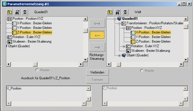

  6. 3ds Max öffnet das Dialogfeld "Parametervernetzung", in dem die beiden Parameter hervorgehoben werden. Klicken Sie auf die Schaltfläche mit dem nach links zeigenden Pfeil, um die Position des Würfels über die Animation der Teekanne zu steuern.
  7. Klicken Sie auf "Verbinden", und schließen Sie das Dialogfeld. Ziehen Sie den Zeitschieber, und beobachten Sie, wie die Position des Würfels auf der Z-Achse der abgestuften Animation der Teekanne auf der X-Achse entspricht.

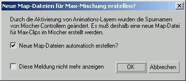

Wenn Sie Animations-Layer für ein Objekt aktivieren, für das im Bewegungsmischer Animationen geladen sind, wird das folgende Dialogfeld geöffnet:
In diesem Fall ist eine Neuzuordnung erforderlich, da durch die Aktivierung von Animations-Layern die vollständigen Controllernamen geändert wurden. Wenn beispielweise die X-Positionsspur einer Kugel vor der Aktivierung von Animations-Layern Sphere01\Transform\Position\X Position lautet, ändert sie sich nach der Aktivierung von Animations-Layern zu Sphere01\Transform\Position\Base Layer\X Position (der Layername wird in den Controllernamen eingefügt).
Wenn Sie die Vorgabeoption im Dialogfeld akzeptieren, mit der neue Map-Dateien automatisch erstellt werden, generiert 3ds Max automatisch jegliche erforderlichen XMM-Dateien mit denselben Namen wie die XAF-Dateien und legt sie im selben Verzeichnis wie die ursprünglichen Map-Dateien ab, bzw., wenn keine Map-Dateien vorhanden sind, im selben Verzeichnis wie die XAF-Dateien. Wenn Sie danach diese Szenedatei öffnen, wird die Map-Datei automatisch geladen, und es ist keine weitere Zuordnung erforderlich.
Wenn Sie jedoch "Neue Map-Dateien automatisch erstellen?" deaktivieren, bevor Sie auf "OK" klicken, werden keine Map-Dateien generiert. Wenn Sie das nächste Mal die Szenendatei öffnen, werden Sie aufgefordert, Map-Dateien zu erstellen. Ohne Map-Dateien wird die Animation nicht ordnungsgemäß angezeigt.
