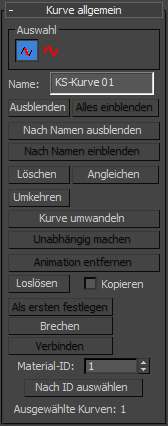

Rollout "Kurve allgemein"
Die Steuerelemente in diesem Rollout wirken sich auf alle Kurvenarten aus. Je nach Art der Kurve wird ein weiteres Rollout mit speziellen Steuerelementen angezeigt.
Bereich "Auswahl"
Mit den Auswahlschaltflächen für Kurven-Unterobjekte können Sie entweder einzelne Kurven oder im Raum verbundene Kurven wählen.
Auswahlsteuerelemente für Kurven-Unterobjekte
Einzelne Kurve
Durch Klicken oder Transformieren einer Kurve wird nur ein einzelnes, unabhängiges Kurven-Unterobjekt gewählt.
Alle verbundenen Kurven
Durch Klicken oder Transformieren einer Kurve werden alle Kurven-Unterobjekte, die innerhalb des NURBS-Objekts verbunden sind, gewählt. Damit zwei Kurven verbunden sein können, müssen Sie zwei verschmolzene Punkte aufweisen, oder eine Kurve muss eine verbundene, abhängige Kurve (eine Verschmelzung, Abrundung oder Fasung) der anderen darstellen.
Name
Zeigt den Namen der derzeit ausgewählten Kurve an. Das Feld ist deaktiviert, wenn Sie mehrere Kurven ausgewählt haben.
Vorgabegemäß entspricht der Name der Bezeichnung der Kurvenart ("KS-Kurve" oder "Punktkurve"), und dahinter steht eine Nummer. In diesem Feld können Sie die Kurve wie gewünscht benennen.
Ausblenden
Blendet die derzeit ausgewählten Kurven aus.
Alles einblenden
Blendet alle ausgeblendeten Kurven ein.
Nach Namen ausblenden
Zeigt das Dialogfeld "Unterobjekte auswählen" an, in dem die Kurven nach Namen aufgeführt sind. Wählen Sie die auszublendenden Kurven aus, und klicken Sie dann auf "Ausblenden".
Nach Namen einblenden
Diese Option ist deaktiviert, wenn keine Kurven ausgeblendet sind. Zeigt das Dialogfeld "Unterobjekte auswählen" an, in dem die Kurven nach Namen aufgeführt sind. Wählen Sie die Kurven aus, die eingeblendet werden sollen, und klicken Sie dann auf "Einblenden".
Löschen
Löscht die ausgewählten Kurven-Unterobjekte.
Angleichen
Wandelt eine KS-Kurve in eine Punktkurve um. Dadurch wird das Dialogfeld "Punktkurve erstellen" aufgerufen, in dem Sie die Anzahl der Punkte festlegen können.
Mit dieser Schaltfläche können Sie für Punktkurven die Anzahl der Punkte in der Kurve ändern.
Umkehren
Kehrt die Reihenfolge der KS bzw. Punkte auf einer Kurve um, sodass der erste Scheitelpunkt zum letzten und der letzte zum ersten wird.
Der erste Punkt bzw. KS ist wichtig, wenn Sie die NURBS-Kurve als Spline verwenden, zum Beispiel als Pfad oder Kontur für eine Extrusion, als Pfad für eine Pfadbeschränkung oder als Bewegungsbahn. Für diese Verwendungszwecke ist der erste Scheitelpunkt der Kurve von Bedeutung. Handelt es sich um eine geschlossene Kurve, können Sie den ersten Scheitelpunkt der Kurve mit "Als ersten festlegen" definieren.
Die Richtung der Kurve bestimmt außerdem die Ausgangsrichtung von Normalen auf Oberflächen, die auf dieser Kurve basieren.
KAF erstellen
Diese Schaltfläche ist nur für die folgenden Kurvenarten aktiviert:
Kurve umwandeln
Klicken Sie hierauf, um das Dialogfeld "Kurve umwandeln" aufzurufen. Dieses Dialogfeld ist eine allgemeinere Methode zum Umwandeln einer KS-Kurve in eine Punktkurve oder einer Punktkurve in eine KS-Kurve. Hier können Sie außerdem eine Reihe weiterer Kurvenparameter festlegen.
Unabhängig machen
Diese Option ist bei unabhängigen Kurven deaktiviert. Ist die Kurve abhängig, wird sie durch Klicken auf diese Schaltfläche unabhängig.
Warnung: Wenn Sie eine Kurve unabhängig machen, gehen die Animations-Controller für alle Objekte, die von ihr abhängen, verloren. Wenn Sie eine Kurve erstellen, die eine Oberfläche durch Stutzen unabhängig macht, geht die Stutzung der Oberfläche verloren.
Animation entfernen
Entfernt die Animations-Controller von den ausgewählten Kurven.
Loslösen
Löst das ausgewählte Kurven-Unterobjekt von dem NURBS-Modell. Es wird dadurch zu einem neuen NURBS-Kurvenobjekt auf oberster Ebene. Das Dialogfeld "Loslösen" wird angezeigt, in dem Sie die neue Kurve benennen können. Das neue Objekt ist nicht mehr Bestandteil des ursprünglichen NURBS-Modells.
Aktivieren Sie "Kopie", bevor Sie auf "Loslösen" klicken, wenn Sie von der gewählten Kurve eine Kopie als neue NURBS-Kurve auf oberster Ebene erstellen möchten.
Kopieren
Wenn diese Option aktiviert ist, wird durch Klicken auf "Loslösen" eine Kopie der ausgewählten Kurve erstellt, anstatt sie vom NURBS-Modell loszulösen. Vorgabe = Deaktiviert.
Mit dieser Option können Sie für eine geschlossene Kurve eine Position wählen, die dann zum ersten Scheitelpunkt der Kurve wird.
Brechen
Bricht eine einzelne Kurve in zwei Kurven. Klicken Sie in einem Ansichtsfenster, um die Bruchstelle der Kurve zu wählen.
Warnung: Beim Brechen eines Kurven-Unterobjekts gehen die Animations-Controller aller Punkte bzw. KS auf der Kurve verloren.
Verbinden
Verbindet zwei Kurven-Unterobjekte miteinander. Nachdem Sie die Kurven in einem Ansichtsfenster verbunden haben, wird das Dialogfeld "Kurven verbinden" angezeigt. In diesem Dialogfeld können Sie die Methode für die Verbindung der beiden Kurven wählen.
Warnung: Beim Verbinden zweier Kurven-Unterobjekte gehen die Animations-Controller aller Punkte bzw. KS auf beiden Kurven verloren.
Material-ID
Ermöglicht die Zuweisung einer Material-ID zu der Kurve. Ist die Kurve renderfähig, können Sie der Kurve mit Material-IDs ein Multi-/Unterobjektmaterial zuweisen. Außerdem können Sie mit der Schaltfläche "Nach ID auswählen" eine Kurve oder mehrere Kurven auswählen, indem Sie eine Material-ID-Nummer angeben. Gültig sind Werte im Bereich von 1 bis 100. Vorgabe = 1.
Nach ID auswählen
Öffnet ein Dialogfeld "Nach Material-ID auswählen".
Rollout "KS-Kurve"
Dieses zusätzliche Rollout wird angezeigt, wenn eine KS-Kurve ausgewählt ist.
Grad
Legt den Grad der Kurve fest. Je höher der Wert für "Grad", desto stärker die Kontinuität. Je niedriger der Gradwert, desto unzusammenhängender werden die Kurvensegmente. Der Gradwert kann nicht kleiner als 1 und nicht größer als der von der Anzahl der KS in der Kurve erlaubte Wert sein. Grad-3-Kurven eignen sich für die Darstellung kontinuierlicher Kurven; sie sind stabil und problemlos. Vorgabe = 3.
Der Gradwert sollte nicht höher als 3 eingestellt werden, da Kurven mit höheren Gradwerten langsamer zu berechnen und numerisch weniger stabil sind. Die Software unterstützt höhere Gradwerte in erster Linie, um Kompatibilität mit Modellen zu gewährleisten, die mit anderen Oberflächenmodellierprogrammen erstellt wurden.
Die Anzahl von KS in einer KS-Kurve muss mindestens um 1 größer sein als der Gradwert der Kurve.
Bereich "Automatisch neue Parameter"
Die Optionsfelder in diesem Bereich ermöglichen Ihnen die automatische Auswahl neuer Parameter. Sie ähneln den Steuerelementen im Dialogfeld "Neue Parameter", wobei zusätzlich alle Optionen mit Ausnahme von "Keine" 3ds Max anweisen, die Parameter der Kurve automatisch neu zu bestimmen. Die Parameter werden somit bei jeder Verschiebung von KS, beim Filtern usw. neu bestimmt.
  • Keine Es erfolgt keine automatische Neubestimmung von Parametern.
  • Sehnenlänge Bestimmt den Sehnenlängen-Algorithmus für die Erstellung neuer Parameter.
    Durch Neubestimmung der Parameter nach Sehnenlänge werden Knoten im Parameterraum anhand der Quadratwurzel der Länge der einzelnen Kurvensegmente angeordnet.
    Die Erstellung neuer Sehnenlängen-Parameter ist im Allgemeinen die beste Wahl.
  • Gleichmäßig Verteilt die Knoten gleichmäßig.
    Ein gleichmäßiger Knotenvektor hat den Vorteil, dass die Kurve oder Oberfläche nur lokal verändert wird, wenn Sie sie bearbeiten. Bei der Parameterbestimmung nach Sehnenlänge kann durch die Verschiebung eines KS die ganze Kurve verändert werden.
Schließen
Schließt die Kurve. Diese Option ist deaktiviert, wenn die Kurve bereits geschlossen ist.
Neuaufbau
Zeigt das Dialogfeld "KS-Kurve neu aufbauen" an, in dem Sie angeben können, wie die Kurve neu aufgebaut werden soll. Durch den Neuaufbau der Kurve kann sich ihr Aussehen ändern.
Neue Param.
Öffnet das Dialogfeld "Neue Parameter". Durch Erstellen neuer Parameter für eine Kurve ändert sich der Parameterraum der Kurve, um das Zusammenwirken zwischen den Positionen der Steuerpunkte und der Form der Kurve zu verbessern.
Tipp: Es empfiehlt sich, die Parameter neu zu bestimmen, nachdem Sie der Kurve durch Filtern oder Einfügen neue KS hinzugefügt haben.
Rollout "Punktkurve"
Dieses zusätzliche Rollout wird angezeigt, wenn eine Punktkurve ausgewählt ist.
Schließen
