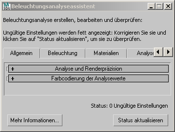

Hauptbeschriftung
Die Hauptbeschriftung enthält eine Erinnerung zum Zweck des Dialogfelds: “Hilfsmittel zur Beleuchtungsanalyse zum Erstellen, Bearbeiten und Überarbeiten.
Sie werden auch an den Workflow in diesem Dialogfeld erinnert: "Ungültige Einstellungen werden in Fettschrift angezeigt: Korrigieren Sie diese Einstellungen, und klicken Sie anschließend auf 'Status aktualisieren', um die Korrekturen zu bestätigen." Auf jeder Registerkarte des Assistenten können ungültige Einstellungen in Ihrer Szene angezeigt werden: Diese erscheinen in Fettschrift, und der Assistent wird Sie bei der Korrektur unterstützen. Die Analyseanzeige ist jedoch nicht interaktiv:, nachdem Sie Einstellungen korrigiert haben. Klicken Sie auf "Status aktualisieren", um die Ergebnisse der durchgeführten Korrekturen anzuzeigen.

Status
Der Status zeigt die Anzahl der ungültigen Einstellungen, die vom Beleuchtungsanalyseassistenten gefunden wurden. Dieser Wert wird aktualisiert, wenn Sie auf "Status aktualisieren" klicken. Wenn die Anzahl der “ungültigen Einstellungen” gleich Null ist, können Sie die Szene mit gutem Gewissen rendern, da Sie davon ausgehen können, dass die Lichtebenen der Realität entsprechen.
Mehr Informationen
Klicken Sie auf diese Option, um eine Webseite mit Informationen zur Beleuchtungsanalyse und dem mental ray-Rendervorgang anzuzeigen. (Der Inhalt dieser Seite kann sich ändern.)
Klicken Sie auf diese Option, um den Status zu aktualisieren und die Anpassungen zu übernehmen, die Sie mit den Hilfsmitteln zur Beleuchtungsanalyse vorgenommen haben.
Wenn Sie auf "Status aktualisieren" klicken, werden durch Fettschrift hervorgehobene ungültige Einstellungen u. U. wieder in Normalschrift angezeigt. Darüber hinaus ändert sich u. U. der Wert der “ungültigen Einstellungen”, der im Feld "Status" angezeigt wird. Wenn für “Ungültige Einstellungen” Null angezeigt wird, können Sie mit dem Rendern der Szene fortfahren.
