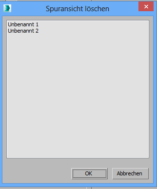

Spuransicht löschen
Mit "Spuransicht löschen" wird das Dialogfeld "Spuransicht löschen" angezeigt, in dem Sie ein oder mehrere gespeicherte Spuransichtsfenster löschen können.
Prozeduren
So löschen Sie ein Spuransichtsfenster:
  1. Wählen Sie im Menü "Diagramm-Editoren" die Option "Spuransicht löschen".
    3ds Max öffnet das Dialogfeld Spuransicht löschen.
  2. Markieren Sie im Dialogfeld "Spuransicht löschen" den Namen eines oder mehrerer Spuransichtsfenster.
  3. Klicken Sie auf "OK", um die gewünschten Spuransichten zu löschen.
Benutzeroberfläche
Ziehen Sie eine Auswahl und klicken Sie bei gedrückter UMSCHALTTASTE, um zusätzliche zusammenhängende Spuransichtfenster auszuwählen oder klicken Sie bei gedrückter STRG-TASTE zum Aktivieren oder Deaktivieren von einzelnen (nicht zusammenhängender) Fenstern.
