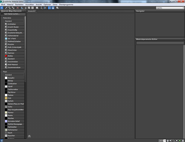

  3. Wenn Sie sich für einen Materialtyp entschieden haben, öffnen Sie den Erweiterten Material-Editor.
    Fenster des erweiterten Material-Editors
    Links: Material-/Map-Übersicht
    Mitte: aktive Ansicht (Sie können mehr als eine Ansicht konfigurieren)
    Unten rechts: Parametereditor
