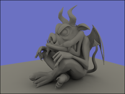

Eine spärlich beleuchtete Szene

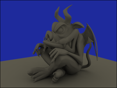

Die Sättigung der Farben der Szene ist durch den Nachtshader verringert.
Objektivshader: lume-Nachtshader mit einem Multiplikator von 0.5
