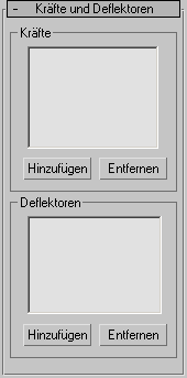

- Klicken Sie im Rollout "Kräfte und Deflektoren"
Bereich "Kräfte" auf die Schaltfläche "Hinzufügen", und wählen Sie anschließend das Wind-Gizmo in den Ansichtsfenstern aus.

- Fügen Sie im Rollout "Kräfte und Deflektoren" im Bereich "Kräfte" Schwerkraft und Widerstand hinzu.

- Fügen Sie im Rollout "Kräfte und Deflektoren" die Kräfte "Schwerkraft" und "Widerstand" hinzu.
- Fügen Sie im Rollout "Kräfte und Deflektoren" den kugelförmigen Deflektor hinzu.
Bereich "Kräfte"
Verwenden Sie diese Steuerelemente, um dem Modifikator "Beugen" in der Kategorie "Kräfte" Space Warps hinzuzufügen. Folgende Space Warps werden unterstützt:
- [Liste der Space Warps]
- Zeigt Partikel-Space Warps an, die auf den Modifikator "Beugen" wirken.
- Hinzufügen
- Aktivieren Sie diese Option, und wählen Sie in den Ansichtsfenstern anschließend einen Partikel-Space Warp aus, der dem Modifikator "Beugen" den entsprechenden Effekt hinzufügt. Der hinzugefügte Space Warp wird im Listenfenster angezeigt.
- Entfernen
- Wählen Sie im Listenfenster einen Space Warp aus, und klicken Sie auf "Entfernen", um den Effekt zu entfernen.
Bereich "Deflektoren"
Durch die Verwendung von Deflektoren in Verbindung mit dem Modifikator "Beugen" kann die Bewegung von Objekten durch Oberflächen gebremst werden. Dadurch lassen sich Zusammenstöße mit Weichkörperobjekten simulieren. Um bei Kollisionen optimale Ergebnisse zu erhalten, empfiehlt es sich, bei den Deflektoreinstellungen einen niedrigen Wert für "Abprallen" und einen hohen Wert für "Reibung" zu verwenden.
Folgende Deflektoren werden unterstützt:
- [Liste der Deflektoren]
- Zeigt die Deflektoren an, die auf den Modifikator "Beugen" wirken.
- Hinzufügen
- Aktivieren Sie diese Option, und wählen Sie in den Ansichtsfenstern anschließend einen Deflektor aus, der dem Modifikator "Beugen" den entsprechenden Effekt hinzufügt. Der hinzugefügte Deflektor wird im Listenfenster angezeigt.
- Entfernen
- Wählen Sie im Listenfenster einen Deflektor aus, und klicken Sie auf "Entfernen", um den Effekt zu entfernen.
