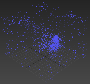

    Ein CFDImportObject mit Scheitelpunkten an den Positionen in der CSV-Datei wird erstellt. Vorgabemäßig befindet sie sich am Weltursprung. Das Transformieren hat keine sichtbaren Auswirkungen. Sie sollten es dennoch vermeiden, da dadurch das Ausrichten der zur Visualisierung verwendeten Objekte erschwert wird.
