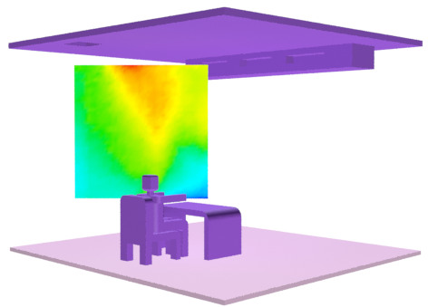

Sie können Daten aus einer CFD-Simulation (numerische Strömungsmechanik) importieren und die Geschwindigkeit, die Temperatur und den Druck auf verschiedene Arten visualisieren.
Die entsprechenden Befehle sind bei Verwendung der vorgegebenen Menüs im Menü verfügbar. Wenn Sie die erweiterten Menüs verwenden, finden Sie sie im Menü .
Die installierten Werkzeuge gehen davon aus, dass die Daten von Autodesk Simulation CFD als CSV-Datei gespeichert wurden. Da die Werkzeuge jedoch mithilfe von Max Creation Graph (MCG) erstellt wurden, können sie als Referenz verwendet werden, um ähnliche Werkzeuge zu erstellen, die andere Formate unterstützen oder Daten auf verschiedene Arten visualisieren.
