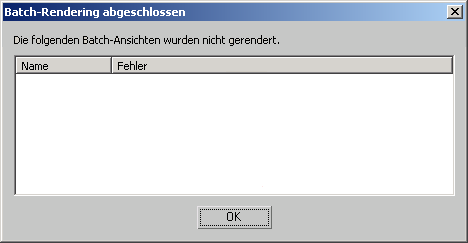

Treten Fehler beim Batch-Rendering auf, werden sie im Dialogfeld "Batch-Rendering abgeschlossen" aufgelistet.
In diesem Dialogfeld werden Sie informiert, welche Batch-Renderings nicht abgeschlossen werden konnten. Wenn möglich, enthält es auch eine Beschreibung der Fehlerursache.
Wenn die Fehlerursache nicht festgestellt werden kann, lautet der entsprechende Eintrag Fehlgeschlagen. Die gängigsten Fehlerursachen sind:
