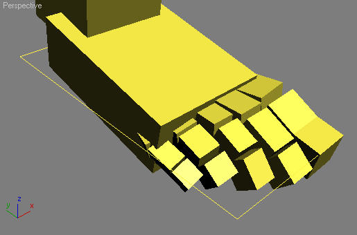

Standardmäßig ist die lokale Y-Achse der Fußplattform nach vorne und die lokale X-Achse nach oben gerichtet.
Die Fußplattform des Rigs "Base Human" (Zehen hinzugefügt)
